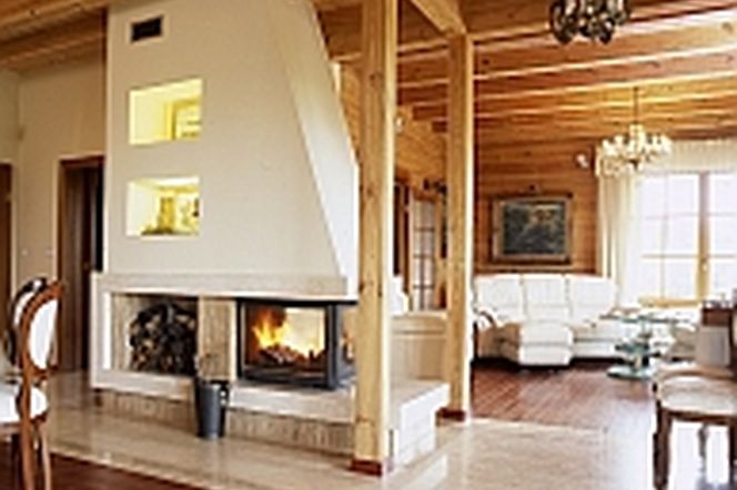

Słowem "kominek" tak naprawdę są określane różne urządzenia. We współczesnych domach coraz rzadziej buduje się tradycyjne otwarte paleniska. Zastąpiły je zamykane wkłady kominkowe, w których ogień oddzielają od pomieszczenia szyby. Dzięki temu kominki są oczywiście bezpieczniejsze.Nie mniej istotne jest to, że wkłady kominkowe umożliwiają lepszą kontrolę procesu spalania – drewno pali się w nich dłużej, czyli zużywa się go mniej, a najważniejsze, że większość powstającego przy tym ciepła pozostaje w pomieszczeniu. Jeśli zastosuje się do tego specjalną instalację, ciepło z kominka może być rozprowadzane po całym domu.

Jeśli zależy nam na tym, by kominek jak najczęściej wyręczał instalację grzewczą w naszym domu, to właśnie dla nas stworzono wkłady umożliwiające zbudowanie kominka zamkniętego. Są to paleniska w formie skrzynki ze szklanymi drzwiami, a niekiedy także szklanymi ścianami bocznymi. Są wykonane z materiałów dobrze akumulujących ciepło i oczywiście odpornych na wysoką temperaturę. Skonstruowano je tak, by łatwo było je obudować – dopiero wtedy mogą się stać ozdobą wnętrza, bowiem o ich wyglądzie decyduje właśnie obudowa. W porównaniu z kominkiem otwartym zamknięty zdaje się mieć same zalety – można go bez obaw pozostawić bez nadzoru, bo nie ma możliwości, by wypadły z niego płonące polano czy nawet iskra.Zamknięta obudowa chroni też przed rozprzestrzenianiem się dymu. Wielką zaletą jest możliwość dokładnej regulacji intensywności spalania paliwa przez sterowanie ilością powietrza dopływającego do paleniska (służą do tego regulatory na przedniej ścianie wkładu). W kominku otwartym możliwości regulacji strumienia powietrza są bardzo ograniczone – jedynie przez przymykanie i otwieranie szybra, czyli przepustnicy w przewodzie kominowym.Jej przymknięcie powoduje zmniejszenie ciągu kominowego i w związku z tym mniej powietrza jest zasysane do paleniska, co skutkuje wolniejszym spalaniem drewna. Jednak zbyt duże przymknięcie szybra może spowodować, że dym zamiast do komina zacznie się wydostawać do pomieszczenia. W szczelnie zamkniętych wkładach kominkowych takiego niebezpieczeństwa nie ma.Bardzo istotne jest to, że dzięki ograniczeniu intensywności spalania jednorazowy załadunek drewna do nowoczesnego wkładu kominkowego może wystarczyć nawet na kilkanaście godzin palenia.Najważniejszą zaletą zamkniętych kominków jest znacznie skuteczniejsze niż w przypadku otwartych przekazywanie do pomieszczeń ciepła powstającego ze spalanego paliwa.Sprawność zamkniętego kominka jest kilkakrotnie większa niż otwartego, więc dostarczający do pomieszczeń tę samą ilość ciepła zamknięty kominek zużywa kilkakrotnie mniej paliwa niż otwarty.
