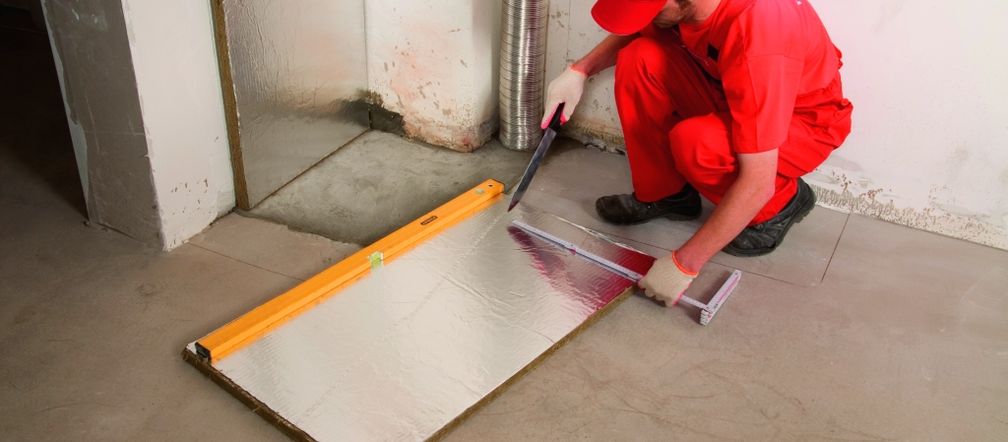

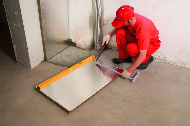

Izolacja kominka - planowanie ułożenia płyt izolacyjnych
Autor: Archiwum serwisu Krok 1 – rozplanowanie ułożenia płyt izolacyjnychWażne, by dokładnie zaplanować jak płyty zostaną ułożone. Precyzyjne docięcie minimalizuje ich zużycie i zmniejsza ilość odpadów.
