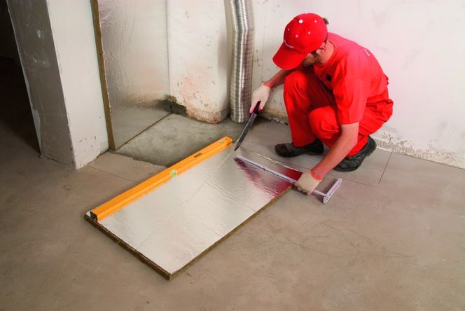

Krok 1 – rozplanowanie ułożenia płyt izolacyjnychWażne, by dokładnie zaplanować jak płyty zostaną ułożone. Precyzyjne docięcie minimalizuje ich zużycie i zmniejsza ilość odpadów.

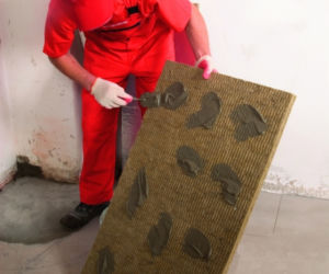

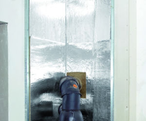

Krok 2 – izolacja tylnej ścianyTylna ściana kominka często jest zewnętrzną przegrodą, ma również kontakt z gorącym powietrzem, dlatego powinna być zaizolowana płytami z ekranem aluminiowym. Dzięki niemu więcej gorącego powietrza zostaje zatrzymane wewnątrz komory kominka. Powietrze to będzie w dalszym etapie rozprowadzane do pomieszczenia.Płyty montuje się mechanicznie przy użyciu kołków ze stali nierdzewnej lub przykleja za pomocą wysokotemperaturowej zaprawy klejącej.

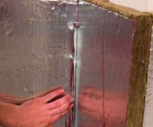

Krok 3 – łączenie płyt izolacyjnych By uniknąć szczelin, przez które zanieczyszczenia mogą się przedostawać na zewnątrz i do wewnątrz kominka, należy szczelnie spasować i połączyć płyty. W tym celu stosuje się wysokotemperaturową samoprzylepną taśmę aluminiową tak, by zachować ciągłość łączeń folii aluminiowej, pokrywającej płyty. Płyty układamy folią aluminiową do środka kominka.

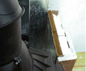

Krok 4 – zachowanie odstępów Bardzo ważne jest, by izolacja nie stykała się z wkładem kominkowym lub z paleniskiem. Pomiędzy wkładem kominkowym a płytami należy zachować odstęp powietrzny – minimum 4 cm.

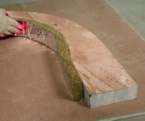

Krok 5 – izolacja elementów kamiennych lub drewnianych Elementy kamienne i drewniane w kominku także powinno się izolować. Istnieje duże ryzyko, że brak izolacji tych elementów spowoduje ich uszkodzenie.

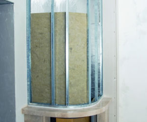

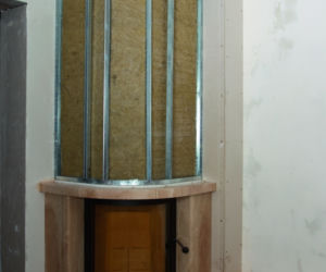

Krok 6 – montaż profili stalowych Izolację z wełny oraz obudowę z płyt gipsowo-kartonowych montuje się na stelażu z profili stalowych. Stelaż buduje się po zainstalowaniu dolnej części kominka.

Krok 7 – uszczelnianie By termoizolacja spełniła swoją funkcję, niezbędne jest zwrócenie szczególnej uwagi na dwa elementy: dokładny montaż płyt i uszczelnianie wszystkich połączeń samoprzylepną wysokotemperaturową taśmą aluminiową.
