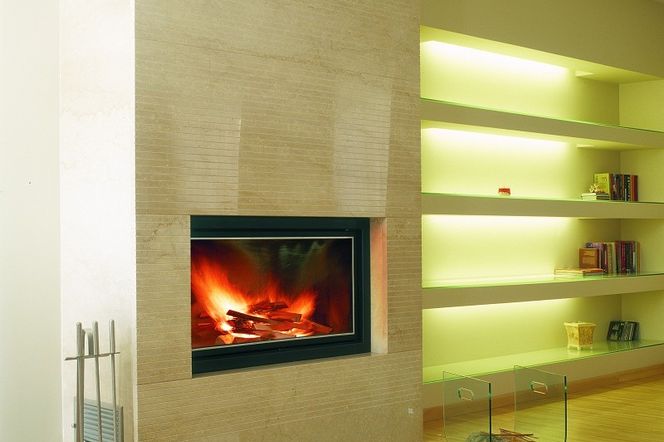

Kominek z płaszczem wodnym w nowoczesnym wnętrzu
Autor: Archiwum serwisu Kominek z płaszczem wodnym umożliwia znaczne zmniejszenie kosztów ogrzewania domu (fot. SPARTHERM).
