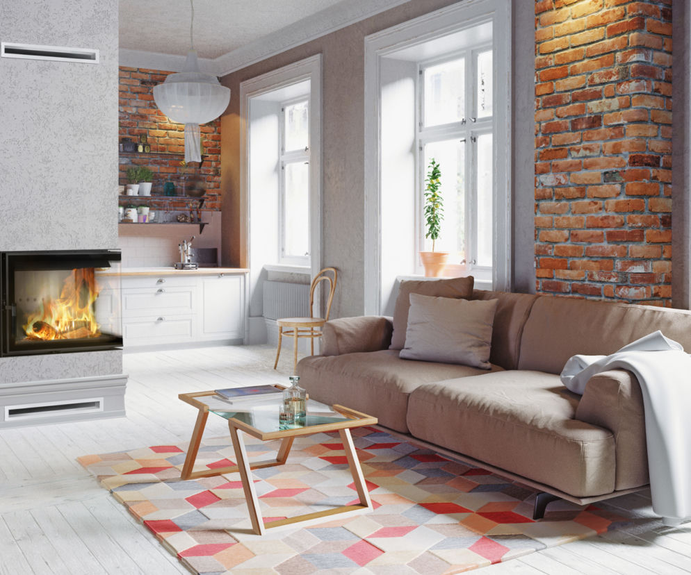

Autor: Kratki.pl/ Materiały prasowe Wieczór przy kominku to powszechne wyobrażenie miłego spędzania wolnego czasu
Dbanie o czyste powietrze nie oznacza rezygnacji z kominka. Podziwianie widoku płonących szczap drewna na pięknym szklanym ekranie otoczonym estetyczną zabudową to jedna z większych przyjemności posiadaczy domów jednorodzinnych. Chyba nikt dzisiaj nie buduje domu bez kominka. Jego aranżacja jest jednym z najważniejszych elementów wystroju strefy dziennej. To na nim skupia się wzrok domowników i gości.

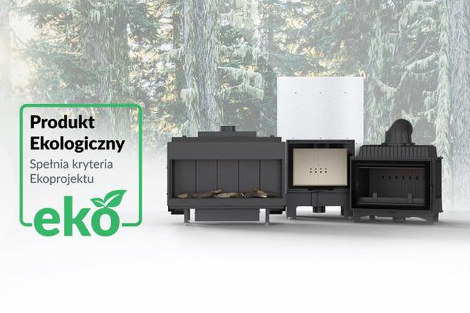

Emisja spalin zgodna z Ekoprojektem
Polskie przepisy dotyczące emisji wkładów kominkowych nie są restrykcyjne – dopuszczają wypuszczanie do atmosfery przez urządzenie grzewcze do 3345 mg/Nm3 tlenku węgla. Bardziej restrykcyjne są niektóre normy krajowe, na które powołują się producenci wkładów kominkowych nie tylko importowanych. Na przykład austriacka norma BImSchV 2 dopuszcza emisję tlenku węgla na poziomie nie większym niż 1250 mg/Nm3.
Unia Europejska opracowała specjalną dyrektywę, tak zwany Ecodesign (Ekoprojekt), mającą na celu polepszenie stanu powietrza przez zwiększenie sezonowej efektywności energetycznej urządzeń grzewczych i zmniejszenie ilości emitowanych przez nie zanieczyszczeń – pyłków, czyli cząstek stałych (PM), tlenku węgla (CO), tlenków azotu (NOx), organicznych cząstek gazowych (OGC).
Ekoprojekt dotyczy także wkładów kominkowych i będzie obowiązywał od 1 stycznia 2022 r. Już dziś wielu producentów wkładów kominkowych ma w ofercie produkty spełniające takie wymogi. Każde urządzenie grzewcze przed wprowadzeniem do obrotu przechodzi badania w Instytucie Energetyki, w których określa się jego parametry użytkowe. Większość producentów publikuje takie dokumenty na swoich stronach internetowych.
Są stowarzyszenia mające na celu szerzenie wiedzy o urządzeniach grzewczych, także w kontekście ekologii i czystego powietrza, które przeszukują oferty rynkowe i opracowują zestawienia nowoczesnych urządzeń spełniających wymogi Ekoprojektu, np. właśnie wkładów kominkowych.
Wymogi Ekoprojektu: wysoka sprawność i niska emisja
Żeby uzyskać certyfikat Ekoprojektu, wkłady kominkowe muszą spełniać wymogi sezonowej efektywności energetycznej i emisji spalin. Wkłady na drewno z zamkniętą komorą spalania będą musiały mieć sezonową efektywność energetyczną nie mniejszą niż 65% (nie należy jej mylić z obecnie deklarowaną sprawnością).
Emisja nie może przekraczać:
  • cząstek stałych (PM)  40 mg/m3,
  • organicznych związków gazowych (OGC) – 120 mg/m3,
  • tlenku węgla – 1500 mg/m3,
  • tlenków azotu – 200 mg/m3.
