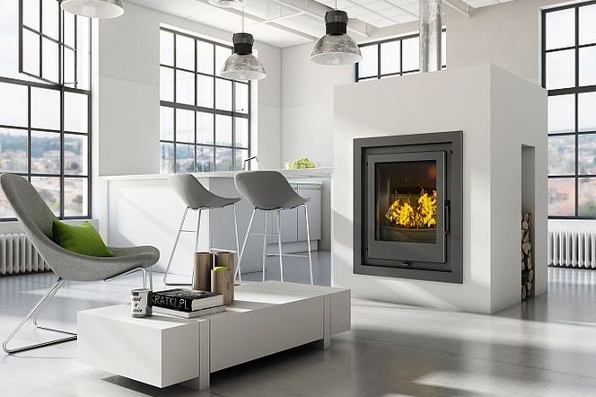

Ogrzewanie kominkiem-kratki.pl
Autor: Archiwum serwisu Miejsce na kominek należy wybrać tak, żeby króciec dymowy wkładu można było połączyć z pionowym przewodem dymowym w kominie rurą
