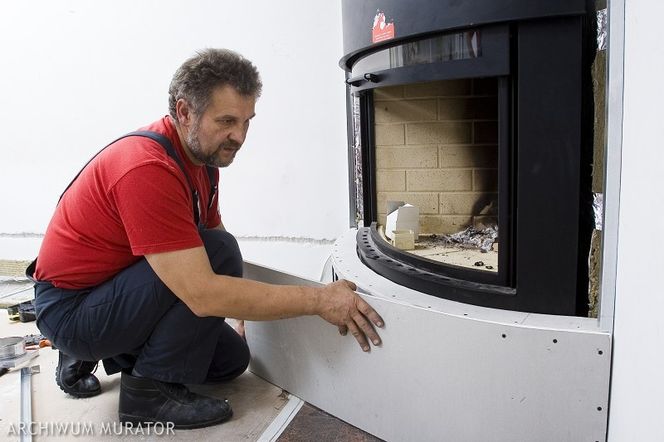

Kominek obudowa
Autor: Archiwum serwisu Po podłączeniu wkładu kominkowego, zabudowuje się go, na przykład płytami gipsowo-kartonowymi mocowanymi do stalowego stelażu
