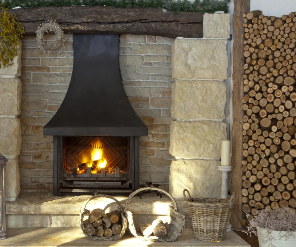

Mam kominek taki sam jak ekoprojektowy, ale wyprodukowany wcześniej – czy mogę w nim palić?
Właściciele kominków i pieców lokalnych często napotykają ten problem. Uchwały antysmogowe wprowadzają regionalne ograniczenia dotyczące używania urządzeń bez certyfikatów ekoprojektu. W tej sprawie zasięgnęliśmy opinii eksperta.

Starsze kominki, takie same jak współczesne z ekoprojektem – czy wolno palić
To bardzo interesujący temat, który postarał się wyłumaczyć Wojciech Perek z Ogólnopolskiego Stowarzyszenia Kominki i Piece. Nowoczesne produkowane już na długo przed wprowadzeniem zasad ekoprojektu kominki firm zachodnich i polskich miały obniżone wskaźniki emisji. Potwierdzały to badania przeprowadzane przed wprowadzaniem ich na rynek, a później po wejściu w życiu ekoprojektu (1.01.2022) kolejne testy, które potwierdzały zgodność z jego wymogami. Jeśli więc wkład kominkowy wyprodukowany przed wejściem w życie ekoprojektu został przez producenta przebadany i badania te wykazały, że spełnia on wymogi ekoprojektu, a sama konstrukcja jest niezmieniona to taki sam wkład kominkowy wyprodukowany wcześniej również spełnia te wymogi. Gdyby ktoś chciał to zakwestionować to należałoby zdobyć od producenta/importera deklarację, że konstrukcja tego urządzenia nie była zmieniana od 2015 r. do czasu wykonania badań ekoprojektowych. Jeśli wkład kominkowy spełnia wymogi teraz to spełniał je i wcześniej. Oględziny nie są konieczne ponieważ producenci wiedzą czy i kiedy dokonywali zmian konstrukcyjnych urządzeń. Wystarczające powinny być dane z tabliczki znamionowej, dokumentacji towarzyszącej urządzeniu lub data zakupu.
W kwestii kary: uchwały antysmogowe ograniczają tylko eksploatację urządzeń nie spełniających określonych norm. Nie zabraniają kupowania, sprzedaży, instalacji i posiadania urządzeń nie spełniających norm.
