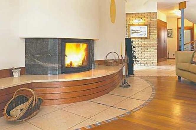

Ogrzewanie kominkiem
Autor: Andrzej Szandomirski Współczesny kominek to połączenie dwóch elementów: zamkniętego paleniska (wkładu kominkowego) zapewniającego wygodne i efektywne spalanie oraz obudowy, często indywidualnie projektowanej, dopasowanej do upodobań inwestora i charakteru wnętrza
Ogrzewanie domu kominkiem
Najczęściej kominki działają w taki sposób, że ciepło powstające w palenisku przekazują powietrzu, które dołem dostaje się pod obudowę wkładu (powietrze musi móc swobodnie przepływać, aby się nadmiernie nie nagrzewał), a po ogrzaniu wypływa kratkami umieszczonymi w górnej części okapu. Obudowa z płyt gipsowo- kartonowych mocowanych do rusztu z profili stalowych albo z płyt silikatowo-wapiennych czy wermikulitowych niewymagających stelaża może mieć niemal dowolny kształt. Od wewnątrz pokrywa się ją warstwą izolacji cieplnej, na przykład z płyt z wełny mineralnej o dużej gęstości z folią aluminiową. Dzięki temu większość ciepła jest przekazywana powietrzu przepływającemu wokół wkładu i kiedy wydostaje się ono do pomieszczenia przez kratki wylotowe, ma temperaturę między 80 a 105oC. Kominek akumulacyjny – jak ogrzewają pomieszczenia?
Po rozpaleniu ognia w palenisku pomieszczenie bardzo szybko się ogrzeje, ale po jego wygaśnięciu równie szybko wychłodzi. Obudowa kominka pozostanie chłodna. Zupełnie inaczej niż w przypadku kominków tak zwanych akumulacyjnych, których obudowy robi się z ciężkich materiałów szamotowych o dużej pojemności cieplnej, a często jeszcze wykańcza kaflami, także dobrze się nagrzewającymi i długo trzymającymi ciepło. Za sprawą tych materiałów kominki akumulacyjne działają podobnie do budowanych kiedyś pieców kaflowych. Podczas palenia nagrzewają się, a kiedy ogień wygaśnie, jeszcze przez kilka godzin przekazują ciepło do pomieszczenia. W większości wypromieniowują je w kierunku przegród oraz mebli i przedmiotów znajdujących się we wnętrzu.
Kominkiem z wkładem naprawdę skutecznie można ogrzać jedynie to pomieszczenie, w którym jest on zamontowany, oraz – w pewnym stopniu – sąsiadujące z nim wnętrza, pod warunkiem że powietrze będzie mogło swobodnie między nimi przepływać. Jeśli chce się go wykorzystać do ogrzewania kilku pomieszczeń lub całego domu, trzeba zbudować instalację będącą w stanie doprowadzić ogrzane powietrze także do miejsc, do których naturalnie nie byłoby w stanie dopłynąć, i połączyć ją z dystrybutorem gorącego powietrza znajdującym się nad paleniskiem wkładu.
