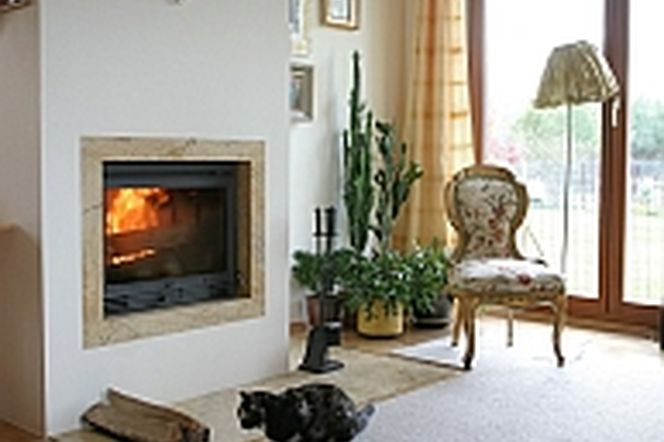

Kominek otwarty - dla kogo najlepszy?
W kominkach otwartych najważniejszym elementem jest wymurowane palenisko. Budowa prawidłowo działającego paleniska, to nie lada sztuka. Zdunów, którzy rzeczywiście znają ten fach, jest dzisiaj niewielu. Drobne błędy w budowie kominka otwartego sprawią, że będzie nam dymił na pomieszczenie, albo w ogóle nie będzie grzał.W przypadku kominka otwartego głównym źródłem ciepła jest promieniowanie z komory spalania. Ale tylko około 10-20% energii powstającej ze spalania drewna w kominku otwartym, pozostaje w pomieszczeniu w postaci ciepła. Większość energii ucieka bezpowrotnie do komina. Zużycie drewna w kominach otwartych jest dość duże – do uzyskania 10 kW energii cieplnej potrzeba od 10 do 20 kg drewna. Poza tym, pozostawienie kominka otwartego bez kontroli, stwarza duże ryzyko pożaru („strzelające” iskry). Konieczne jest więc stosowanie parawanów ochronnych. Dlatego kominek otwarty należy traktować raczej jako element dekoracji.
Wkład kominkowy bez tajemnic
Jeśli kominek ma ogrzewać mieszkanie, lepiej  kupić tzw. wkład kominkowy. Wkłady, to zamknięte paleniska wykonane z materiałów odpornych na wysokie temperatury oraz dobrze akumulujących ciepło, np. stal, żeliwo, szamot. Ich wybór jest bardzo szeroki. Różnią się rozmiarami, kształtem, sposobem otwierania drzwiczek (na bok, podnoszone do góry, chowane pod urządzenie) oraz elementami estetycznymi (wykończenie mosiężne, pozłacane, itp.). Jeśli decydujemy się na urządzenie, które będzie podstawowym źródłem ogrzewania, powinniśmy zwrócić uwagę na jego parametry techniczne i użytkowe
Kominek otwarty i wkład kominkowy w jednym
Jeżeli kominek ma pełnić rolę dekoracyjną i ewentualnie służyć do dogrzewania mieszkania – bierzemy pod uwagę wygląd urządzenia oraz rozwiązania umożliwiające korzystanie z wkładu jak z kominka tradycyjnego (np. poprzez podniesienie lub schowanie szyby).
