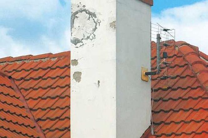

Autor: Andrzej T. Papliński Zmienna temperatura, agresywne składniki dymu i spalin oraz kapryśne warunki atmosferyczne systematycznie niszczą przewody kominowe
Proces niszczenia przewodów kominowych rozpoczyna się zaraz po ich zbudowaniu, jak tylko zaczynają odprowadzać produkty spalania. To zupełnie naturalne. Najszybciej podlegają destrukcji przewody z cegły pełnej, najwolniej – nowoczesne systemy kominowe ceramiczne i stalowe. Niszczeniu przewodów sprzyja między innymi temperatura. Wysoka – podczas naturalnego użytkowania – niszczy ich strukturę wewnętrzną. Niska prowadzi do zamarzanie wilgoci penetrującej materiał, z którego jest zrobiony przewód, i rozsadza cegły lub pustaki ceramiczne.
Nie bez znaczenia są również opady atmosferyczne oraz agresywne związki zawarte w spalinach emitowanych przez urządzenia grzewcze. Negatywny wpływ na stan przewodów kominowych mogą mieć także błędy powstałe w trakcie budowy lub wcześniejszych napraw komina, takie jak załamania komina pod kątem większym od dopuszczalnego, fragmenty cegieł albo zastygłej zaprawy wystające do wnętrza przewodu kominowego itp.
