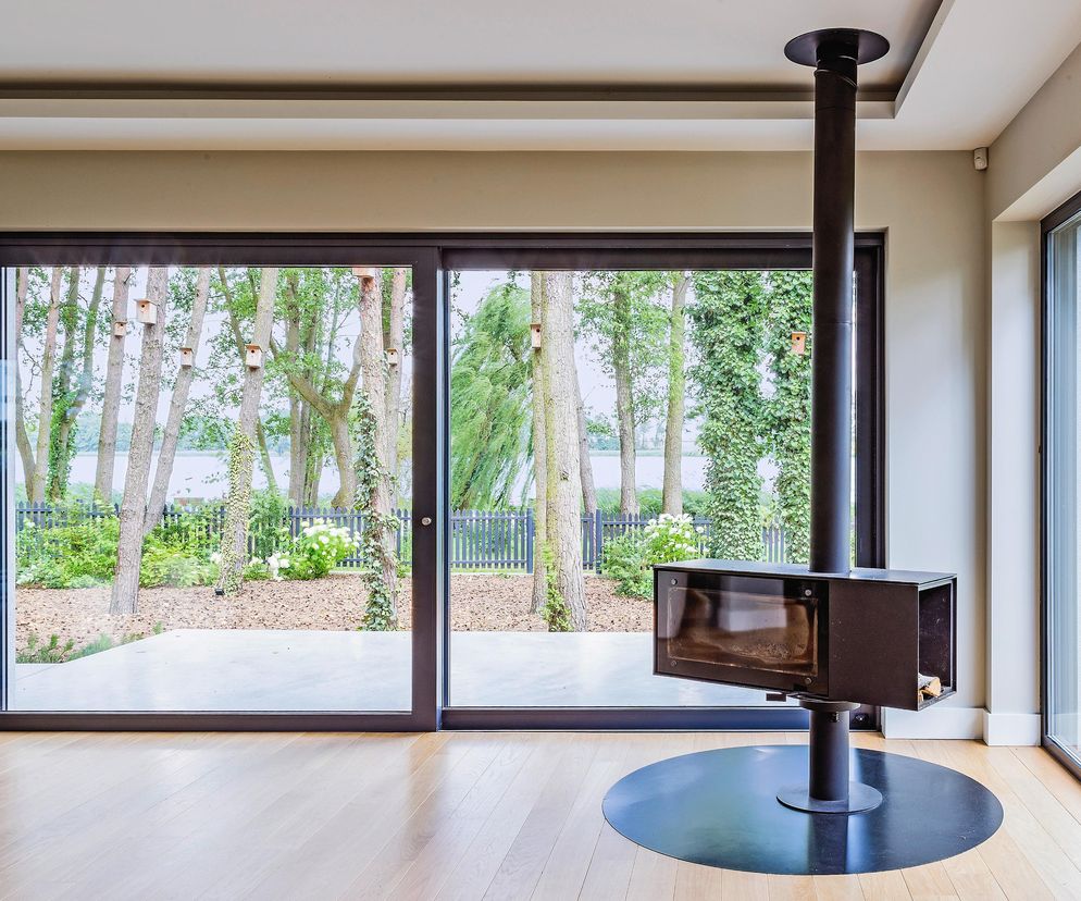

Kominki od dłuższego czasu są u nas bardzo modne; nie są to jednak tradycyjne otwarte paleniska. Prawie wszyscy wyposażają je w żeliwne lub stalowe wkłady, dzięki którym maleje ryzyko powstania pożaru. Przede wszystkim jednak wkład kominkowy umożliwia dużo lepsze wykorzystanie ciepła ze spalanego drewna. Jego konstrukcja pozwala ograniczyć straty przez komin i umożliwia rozbudowę kominka o tak zwany system DGP – układ kanałów, którymi ogrzane powietrze może być rozprowadzane po całym domu i wykorzystane do jego ogrzewania. Ostatnio w Polsce obserwuje się jeszcze inną kominkową modę – kominki z płaszczem wodnym.

Czy kominek z płaszczem wodnym to jeszcze kominek, czy już kocioł? Gdyby traktować go jak kocioł na paliwo stałe, zgodnie z przepisami nie mógłby być zainstalowany w pomieszczeniu przeznaczonym do stałego przebywania w nim ludzi. Czym różni się od kotła? Tak naprawdę wyglądem, przeszklonymi drzwiczkami i – co w tym wypadku najważniejsze – nazwą. Bo jeśli urządzenie zostało dopuszczone do stosowania w budownictwie jako kominek, można je legalnie zainstalować w salonie.
