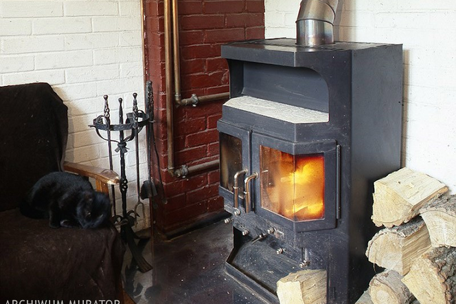

Jak palić drewnem w piecu i kominku
Wraz z początkiem sezonu grzewczego rozpoczęły swoją działalność również kampanie społeczne. Kampania „Nie rób dymu” stawia sobie za cel edukację polskiego społeczeństwa na temat wykorzystania drewna do ogrzewania domów. Kampania przedstawia fakty, o których większa część z nas pewnie nigdy nie słyszała.
1. Drewno jest odnawialnym źródłem ciepła. Jak to rozumieć? Drzewa ścięte na potrzeby przemysłu, a także ogrzewania domów są po jakimś czasie zastępowane nowymi sadzonkami, a nad wszystkim czuwają polscy leśnicy.
2. Ważny jest gatunek drzewa, które wybieramy do opału. Najlepiej sprawdzają się drzewa liściaste, które mają większą gęstość od drzew iglastych, dłużej się palą i nie zawierają żywicy m.in. grab, dąb, buk i brzoza.
3. Drewno do opału musi być sezonowane. Im mniejsza wilgotność drewna tym większa wartość opałowa, mniejsza emisja pyłów i mniejszy dym w trakcie spalania. Drewno powinno być sezonowane przynajmniej rok lub dwa.
4. Przechowywanie ma znaczenie. Drewno powinno być przechowywane w pomieszczeniu o niskiej wilgotności i umiarkowanej temperaturze. Świeżo ścięte drewno zawiera 50-70% wody, podczas gdy wilgotność drewna sezonowanego w odpowiednich warunkach wynosi jedynie 15%.
5. Od góry do dołu. Taki jest odpowiedni kierunek spalania drewna. Należy ułożyć drewno od największych elementów na dole po najmniejsze na wierzchu i podpalić od góry. Substancje lotne nie uciekają z dymem, ale palą się w piecu i przekładają się na większą wydajność paliwa.
