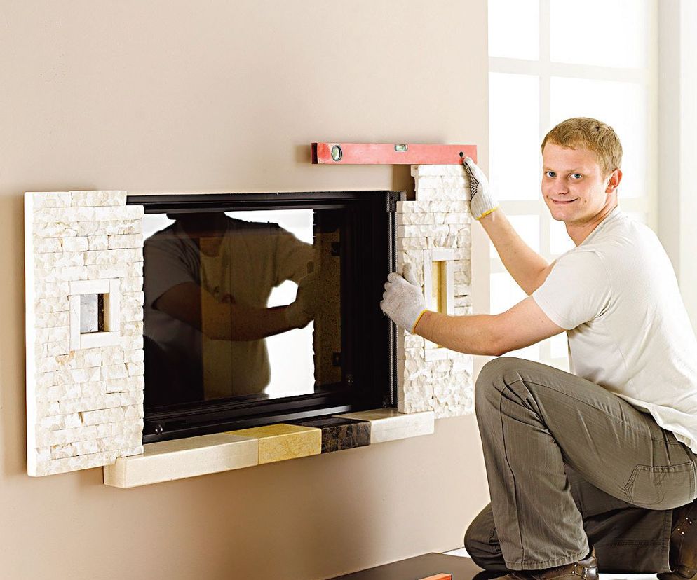

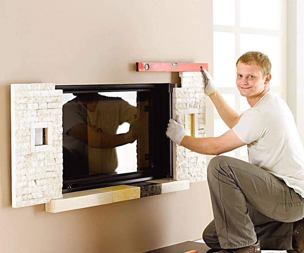

Gdy obudowa jest skończona, można ją dekorować. Płyty Ridurit od razu malujemy, ponieważ nie wymagają gruntowania. Jako akcent dekoracyjny zastosowaliśmy kamienne panele. Zamocowaliśmy je po bokach paleniska klejem montażowym w kartuszu

Na koniec pozostaje już tylko umieścić kratki ochronne w otworach wlotowych i wylotowych
