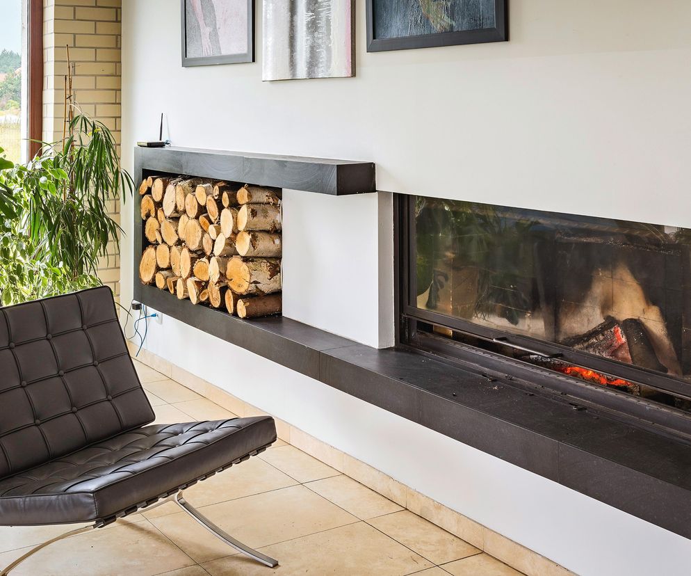

Autor: Marcin Czechowicz, projekt: Przemysław Biryło Nowoczesne modele mają duże szyby, które eksponują płomień, dodając wnętrzu elegancji i przytulności
