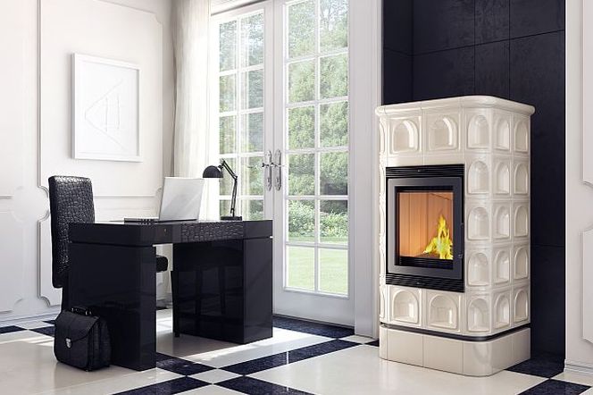

Kominek z kaflami - kratki.pl
Autor: Archiwum serwisu Proste zabudowy kominkowe świetnie sprawdzają się w nowoczesnych wnętrzach
