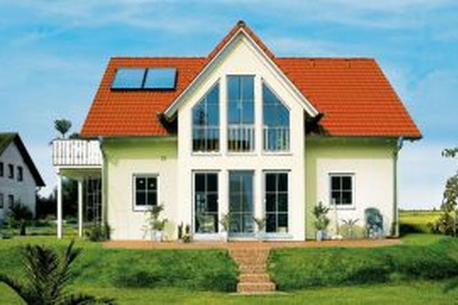

Kolektory dach
Autor: Archiwum serwisu Montaż kolektorów na połaci dachu pociąga za sobą mniejsze koszty niż umieszczenie ich w jego płaszczyźnie
