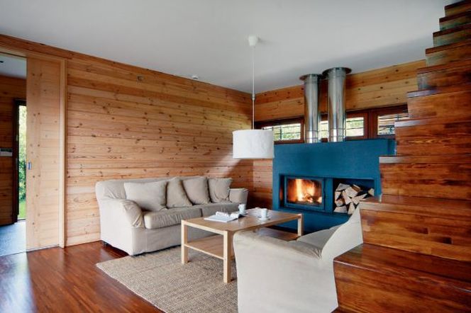

Kominek zimą. Dobrym pomysłem na tanie ogrzewanie jest kominek na drewno – jedno z najtańszych paliw. Najwygodniejszym sposobem wykorzystywania go do ogrzewania jest zasilanie wytwarzanym w nim ciepłem instalacji centralnego ogrzewania wodnego. Służą do tego wkłady kominkowe wyposażone w wymiennik ciepła spaliny-woda. Nazywane są najczęściej kominkami z płaszczem wodnym. Z powodzeniem mogą zastąpić kocioł na paliwo stałe.

Gdy zimą ogrzewamy dom, palimy w kominku bez przerwy i zasilamy ciepłem instalację centralnego ogrzewania, w której jednym z odbiorników może być podgrzewacz pojemnościowy do przygotowywania ciepłej wody użytkowej. Wówczas paląc w kominku, możemy podgrzewać także wodę. Ale wyobraźmy sobie palenie w kominku latem, kiedy i tak jest bardzo gorąco. Nawet gdy odetniemy dopływ gorącej wody do grzejników, płonące drewno i tak spowoduje wzrost temperatury w pomieszczeniu z kominkiem.
Taka sytuacja jest trudna do zaakceptowania, gdy i bez tego w domu jest ponad 30°C. Prostym rozwiązaniem tego problemu jest zastosowanie podgrzewacza wody z elektryczną grzałką, ale wówczas nie ma mowy o niskich kosztach eksploatacji – prąd jest bardzo drogi. I właśnie w takiej sytuacji świetnie sprawdzają się kolektory słoneczne, które są w stanie dostarczać ciepło niemal za darmo wtedy, gdy praca kominka jest niepożądana.
