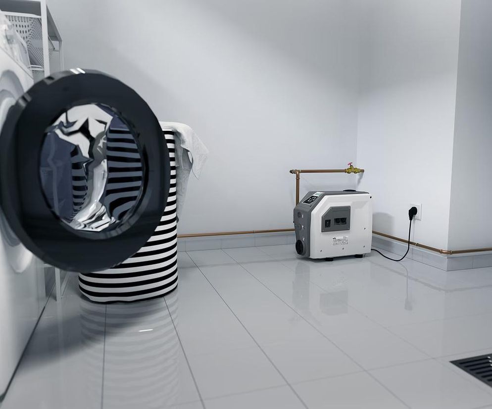

Kompaktowe hydrofory z falownikiem
Dla wygody użytkowników w ofercie producentów i dystrybutorów można znaleźć kompletne zestawy, obejmujące pompę z falownikiem i zbiornikiem hydroforowym oraz niezbędnym osprzętem. Mogą to być pompy samozasysające zamontowane na odpowiednio dobranym zbiorniku hydroforowym i z dopasowanym wyłącznikiem ciśnieniowym albo zestaw pompy głębinowej z dobranym do niej sterownikiem i niewielkim zbiornikiem hydroforowym. Niezwykle łatwy w montażu jest kompaktowy hydrofor z falownikiem. W obudowie zamontowana jest pompa z silnikiem inwerterowym i układ hydrauliczny, zawór zwrotny, niewielki zbiornik przeponowy, przetwornik ciśnienia i przepływu. Dzięki osłonom dźwiękochłonnym urządzenie wyróżnia się cichą pracą i można je umieścić w dowolnym miejscu w domu (głośność na poziomie 43 dB). Zintegrowana elektronika zapewnia niskie zużycie energii i bezpieczeństwo pracy. Możliwe jest włączenie funkcji podniesienia ciśnienia na czas na przykład brania prysznica, a także jego obniżenia nocą. Obsługa jest prosta dzięki możliwości zdalnego sterowania z poziomu aplikacji w smartfonie. Stosuje się je nie tylko przy zaopatrywaniu domu w wodę ze studni, lecz także do ponoszenia i stabilizacji ciśnienia w instalacji zasilanej z wodociągu. Urządzenie jest bowiem odporne na wahania ciśnienia, jakie mogą wystąpić w sieci – nie tylko zbyt niskiego, ale również zbyt wysokiego.

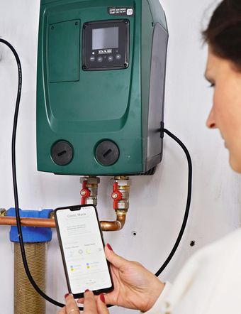

Hydrofor z falownikiem
Autor: Andrzej Papliński Zestaw hydroforowy może mieć moduł komunikacji bezprzewodowej, który umożliwia kontrolę oraz zmianę ustawień za pomocą aplikacji
