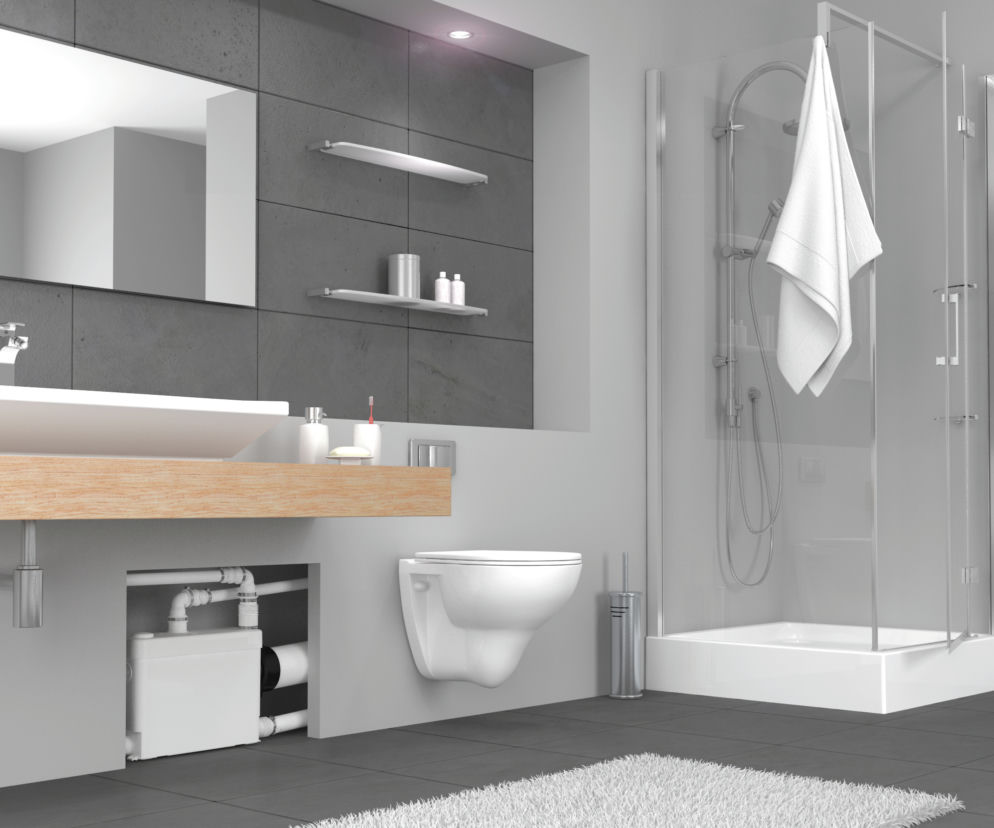

Autor: SFA/ Materiały prasowe Urządzenie obsługujące kilka przyborów sanitarnych w łazience można ukryć za przedścianką z płyt gipsowo-kartonowych. Oprócz uzyskania korzystnego efektu estetycznego uda się też nieco wytłumić odgłosy pracy pompy

Zbiornik, rozdrabniacz i pompa
Urządzenie rozdrabniająco-przepompowujące składa się z niewielkiego zbiornika, pompy z wirnikiem wyposażonym w nóż rozdrabniający oraz włącznika pneumatycznego.
Pierwszy odcinek drogi – bezpośrednio z odpływu przyboru sanitarnego do zbiornika – ścieki pokonują grawitacyjnie, czyli tak jak w tradycyjnej instalacji kanalizacyjnej. W pierwszej kolejności trafiają do znajdującego się w zbiorniku kosza, który chroni pompę przed zablokowaniem przez duże zanieczyszczenia, a kiedy ich ilość osiągnie określony poziom, samoczynnie uruchamia się rozdrabniacz. Wirujące stalowe ostrze tnie cząstki stałe na drobniejsze elementy, które następnie wraz z brudną wodą są w ciągu kilku-kilkunastu sekund tłoczone do dalszego odcinka kanalizacji, na taką wysokość i do takiego miejsca, z którego mogą odpłynąć w naturalny sposób – grawitacyjnie. Potem urządzenie samoczynnie się wyłącza. Rozdrabnianie może się odbywać przed wypompowywaniem albo w jego trakcie. Czas potrzebny na rozdrobnienie i przepompowanie ścieków zależy od ich ilości i odległości, jaką muszą pokonać.
Stopień rozdrobnienia zależy od rodzaju wirnika, ale jest na tyle dobry, że ścieki mogą być tłoczone przewodem o stosunkowo niewielkiej średnicy.
Zbiornik może być wyposażony w sygnalizację wysokiego poziomu ścieków oraz filtr zapobiegający wydzielaniu się nieprzyjemnych zapachów. Może być umieszczony bezpośrednio za zwykłą miską ustępową albo w pobliżu innych urządzeń, od których będzie odbierał ścieki (jeśli nie będzie wśród nich miski ustępowej), nawet za ścianą w sąsiednim pomieszczeniu.
