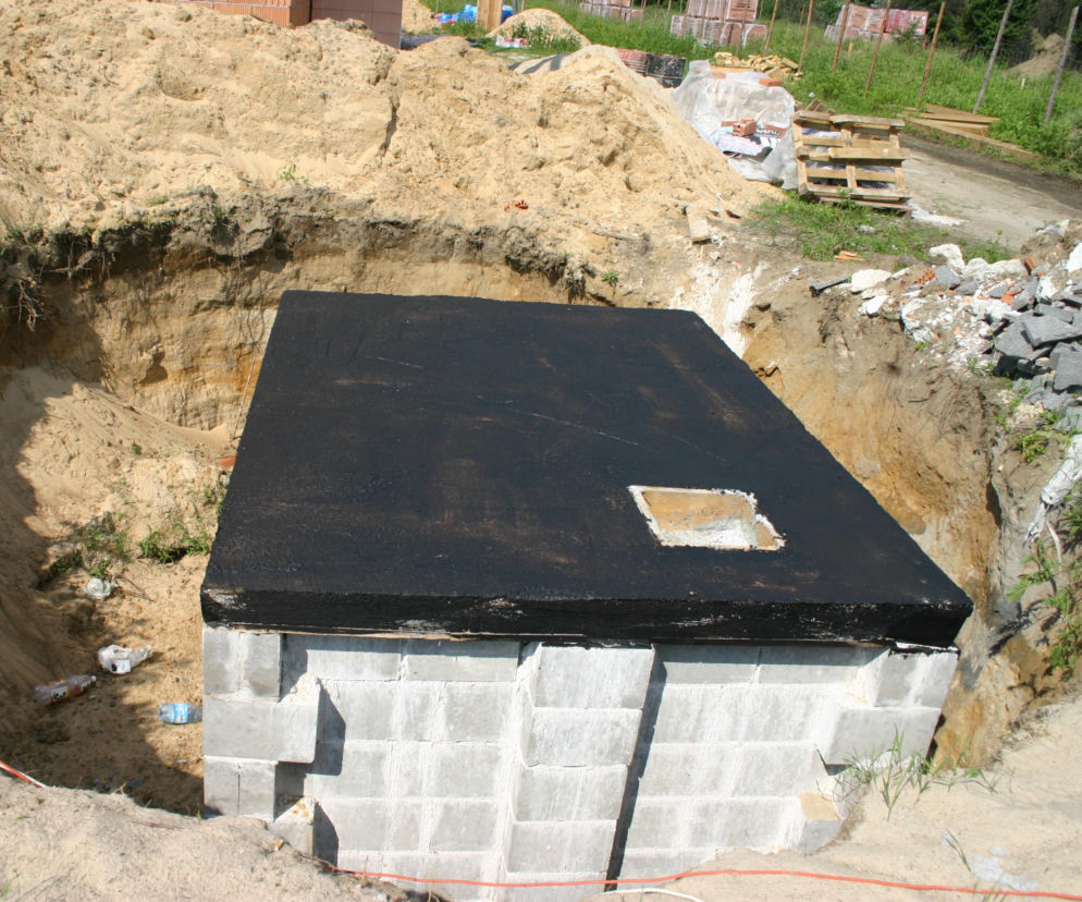

Dlaczego szambo zwykle nie zamarza?
Betonowy zbiornik na ścieki zakopuje się poniżej strefy przemarzania gruntu (zwykle głębiej niż 100–140 cm), dlatego temperatura otaczającej ziemi rzadko pozwala na jego zamarznięcie. Dodatkowo w środku zachodzą procesy fermentacyjne — rozkład materii organicznej generuje ciepło, które utrzymuje temperaturę wewnątrz zbiornika na dodatnim poziomie (nawet ok. 10°C w warunkach intensywnego użytkowania). To sprawia, że aktywnie użytkowane szamba, poprawnie zamontowane i z prawidłowym spadkiem rur, praktycznie nie zamarzają.
