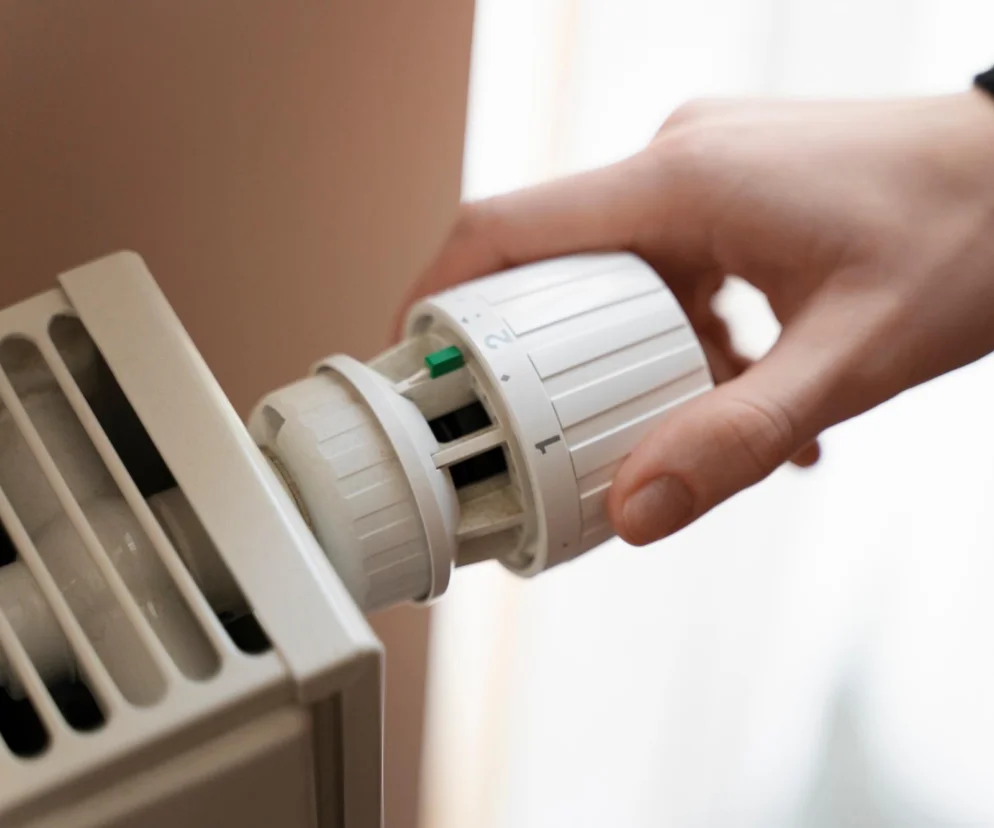

Dłoń osoby przekręcającej białą głowicę termostatyczną przy grzejniku. O przeglądzie przed sezonem przeczytasz w Muratordom.

Poruszaj głowicami termostatycznymi i sprawdź zawory
Po miesiącach pozostawienia termostatu w jednym położeniu trzeba sprawdzić, czy zawór reaguje na zmianę nastawy. Głowice termostatyczne regulują ilość wody przepływającej przez grzejnik i pozwalają utrzymać zadaną temperaturę w pomieszczeniu.
Jeżeli grzejnik pozostaje zimny mimo odpowietrzenia i prawidłowego działania instalacji, przyczyną może być właśnie zablokowany zawór.
