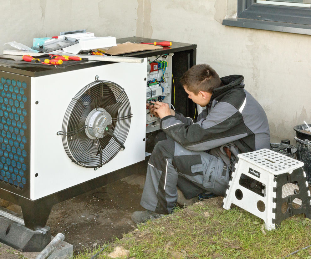

Na czym polega serwis pompy ciepła?
Serwis pompy ciepła to kompleksowy przegląd i konserwacja instalacji, który ma na celu ocenę stanu technicznego urządzenia oraz eliminację potencjalnych usterek, zapewniając jej optymalną pracę i zachowanie wysokiej efektywności energetycznej.
Proces obejmuje kilka kluczowych etapów, w tym kontrolę układu dolnego źródła, gdzie sprawdzana jest szczelność i ciśnienie w obiegu czynnika chłodniczego, a także ocena stanu filtrów i wymienników ciepła, które mogą gromadzić zanieczyszczenia wpływające na wydajność systemu. Kolejnym elementem jest weryfikacja układu górnego źródła, czyli obiegu grzewczego, gdzie mierzone są parametry hydrauliczne, takie jak przepływ wody i ciśnienie, aby uniknąć strat energii. Nie brakuje też kontroli elektrycznej – testów czujników, sterowników i połączeń, które zapobiegają awariom wynikającym z przegrzania lub zwarć.
W przypadku gruntowych pomp ciepła dodatkowo sprawdzany jest stan kolektorów gruntowych lub sond, co pozwala na wczesne wykrycie nieszczelności gleby czy osadów. Cały serwis kończy się zazwyczaj testem wydajności, analizą zużycia energii i ewentualną regulacją ustawień regulatora, co optymalizuje pracę instalacji pod kątem sezonowych zmian temperatury.
