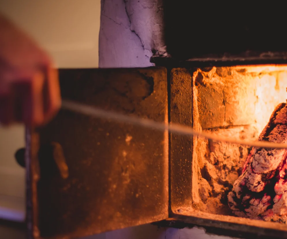

Jeśli mimo upływu terminu, nie wymieniłeś pieca na nowy, możesz spodziewać się mandatu lub nawet grzywny do 5 tys. zł. To efekt przepisów uchwały antysmogowej, które weszły w życie w województwie śląskim 1 stycznia 2026 roku. Uchwała antysmogowa w województwie śląskim obowiązuje od 2017 r. Zakazała już używania wielu urządzeń grzewczych, w tym najbardziej trujących środowisko pieców i kotłów zwanych "kopciuchami". Od 1 stycznia 2026 r. nie wolno używać kolejnych urządzeń.
Piec na węgiel
Autor: Roman Barkov/ Getty Images
