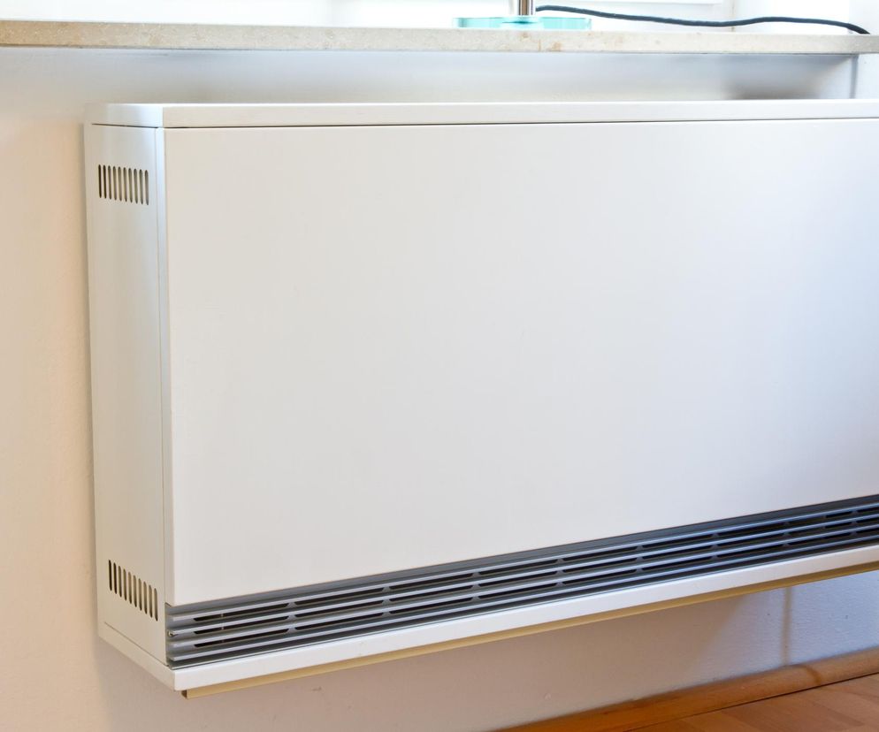

Piece akumulacyjne
Autor: Archiwum serwisu Piece akumulacyjne mogą być statyczne lub dynamiczne
