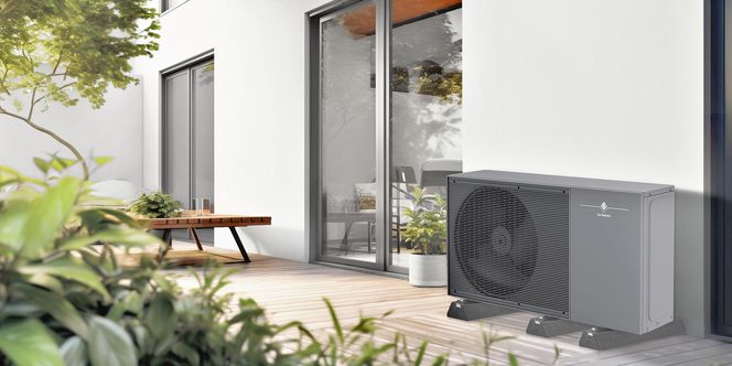

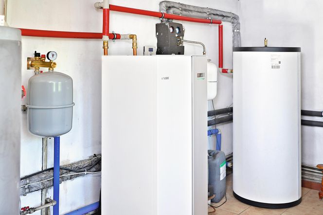

Autor: Szymon Starnawski Powietrzne pompy ciepła są chętnie stosowane w nowych domach, które są dobrze ocieplone i mają energooszczędną stolarkę, a ich zapotrzebowanie na ciepło jest niewielkie

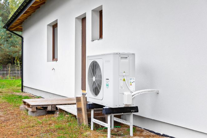

Autor: Szymon Starnawski Lepiej wybrać pompę ciepła o niższej mocy i w okresie największych mrozów wspierać jej działanie grzałką elektryczną lub innym źródłem ciepła, niż inwestować w urządzenie, którego moc przez większość czasu przewyższa zapotrzebowanie budynku

Najpopularniejsze są pompy powietrzne – przede wszystkim ze względu na ich łatwiejszy montaż. Mogą ogrzewać zarówno nowy, jak i remontowany dom. Nie wymagają prac ziemnych, ustawia się je przy domu na stabilnym fundamencie, więc zwykle nie ma problemów ze znalezieniem na nie miejsca. Ich montaż w budynku również nie nastręcza kłopotów, bo nie ma restrykcyjnych wymagań co do kubatury i wentylacji pomieszczenia, w którym zostaną zainstalowane. Można je ustawić nawet w przedpokoju czy wnęce pod schodami, nie potrzebują też podłączenia do komina. Pompy powietrzne występują w dwóch wersjach – split oraz monoblok. W pompach typu split układ chłodniczy jest rozdzielony na dwie oddzielne jednostki: zewnętrzną i wewnętrzną – połączone rurami, w których krąży czynnik chłodniczy. W jednostce zewnętrznej znajdują się zazwyczaj sprężarka, parownik i wentylator. Jej zadaniem jest pobieranie ciepła z powietrza zewnętrznego i sprężanie czynnika chłodniczego. W jednostce wewnętrznej (umieszczonej w budynku) znajdują się skraplacz (gdzie czynnik chłodniczy oddaje ciepło do wody grzewczej), zawór rozprężny, a także elementy hydrauliczne, takie jak pompa obiegowa, naczynie przeponowe i często wspomagająca grzałka elektryczna.
Montaż pomp ciepła typu split jest bardziej złożony, ponieważ wymaga połączenia jednostek rurami z czynnikiem chłodniczym przez instalatora z odpowiednimi uprawnieniami (F-gazowymi) oraz wykonania próby szczelności. Zaletą jest brak ryzyka zamarznięcia wody w przewodach zewnętrznych, ponieważ między jednostkami (wewnętrzną i zewnętrzną) krąży czynnik chłodniczy, a cały obieg wodny znajduje się wewnątrz budynku. Inaczej jest w przypadku pomp ciepła typu monoblok, w której cały układ chłodniczy (hermetycznie zamknięty) znajduje się w jednostce zewnętrznej. Zawiera wszystkie najważniejsze elementy układu chłodniczego, takie jak sprężarka, parownik, skraplacz, wentylator i zawór rozprężny. Z tej jednostki do budynku prowadzi się już tylko rury z wodą grzewczą, a nie z czynnikiem chłodniczym. W przypadku monobloku wewnątrz budynku zazwyczaj znajduje się tylko moduł hydrauliczny (między innymi z pompą obiegową, naczyniem przeponowym, ewentualnie grzałką elektryczną i sterowaniem), który rozprowadza ciepłą wodę do instalacji grzewczej i ciepłej wody użytkowej.
Z tego względu montaż monobloku jest prostszy niż urządzeń typu split, ponieważ cały obieg chłodniczy jest fabrycznie zamknięty – instalator łączy tylko obieg wodny, co nie wymaga uprawnień F-gazowych. Głównym wyzwaniem w tym przypadku jest zabezpieczenie rur z wodą przed zamarznięciem zimą. Jest na to kilka sposobów, a najskuteczniejsze jest łączenie kilku z nich. Należą do nich: ochrona z wykorzystaniem rur preizolowanych, montaż zaworów antyzamrożeniowych, stosowanie glikolu w części instalacji (po stronie pompy ciepła, oddzielając go od obiegu centralnego ogrzewania wymiennikiem ciepła). Dobór i montaż zabezpieczeń powinien być wykonany przez wykwalifikowanego instalatora, zgodnie z wytycznymi producenta pompy ciepła, aby zapewnić niezawodność działania systemu. Przy wyborze pompy powietrznej trzeba też zwrócić uwagę na emisję hałasu.
Właściciel posesji z zabudową jednorodzinną jest zobowiązany do zachowania na granicy działki w godzinach od 22.00 do 6.00 (a więc w nocy) poziomu hałasu nie większego niż 40 dB. W związku z tym powinno się sprawdzić wartość mocy akustycznej dla pracy urządzenia z mocą maksymalną oraz w tak zwanym trybie obniżenia hałasu, czyli nocnym. Zwykle wartość mocy akustycznej znajduje się na etykiecie energetycznej konkretnej pompy ciepła (może być też podane ciśnienie akustyczne, a wówczas trzeba je przeliczyć, uwzględniając odległości od granicy działki oraz warunki usytuowania źródła dźwięku). Niekiedy, aby spełnić taki wymóg, źródło dźwięku, czyli w tym przypadku pompę ciepła, trzeba będzie odsunąć na wymaganą odległość od granicy działki.

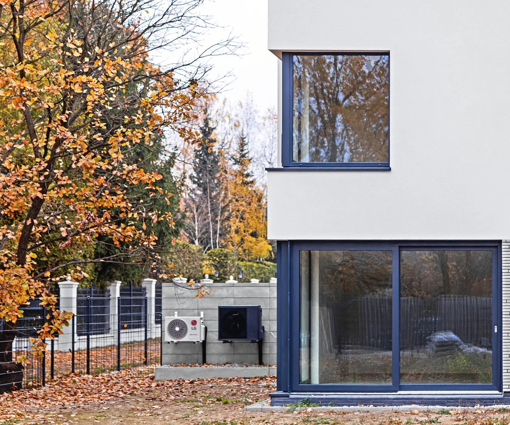

Autor: Szymon Starnawski Jednostkę zewnętrzną pompy ciepła typu split należy zainstalować w miejscu zapewniającym swobodny przepływ powietrza, na solidnej podstawie, z dala od bezpośredniego nasłonecznienia i takich przeszkód, jak wysokie rośliny czy mury

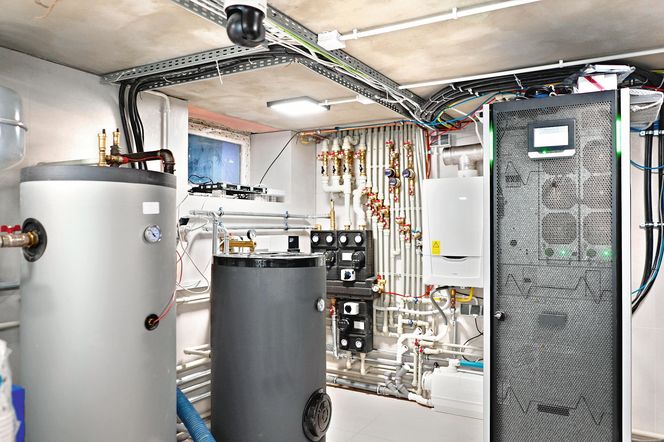

Autor: Andrzej Papliński Monoblokowa pompa ciepła, kocioł gazowy oraz zasilacz UPS tworzą układ hybrydowy – niezawodny w każdych warunkach
Samodzielnie czy w układzie hybrydowym
W naszym klimacie, gdzie zimą temperatury mogą spadać znacznie poniżej zera, efektywność pomp ciepła, zwłaszcza powietrznych, maleje, co oznacza wyższe zużycie energii elektrycznej i mniejszą zdolność do ogrzania domu. W takich sytuacjach dodatkowe źródło ciepła, jak grzałka elektryczna czy kocioł gazowy, wspiera system, zapewniając komfort cieplny i obniżając koszty eksploatacji. System hybrydowy integruje oba źródła ciepła za pomocą inteligentnego sterownika, który automatycznie wybiera najbardziej efektywne źródło w danej chwili, uwzględniając temperaturę zewnętrzną, zapotrzebowanie na ciepło, koszty energii oraz efektywność energetyczną. Grzałka elektryczna lub kocioł włącza się, gdy pompa ciepła nie jest w stanie samodzielnie pokryć zapotrzebowania na ciepło (na przykład przy bardzo niskich temperaturach zewnętrznych) lub gdy jej praca staje się mniej ekonomiczna.
Sterownik optymalizuje pracę obu urządzeń, przełączając między nimi lub łącząc ich działanie, aby zminimalizować koszty i zużycie energii. Jeśli energia elektryczna jest tania (na przykład dzięki fotowoltaice), pompa ciepła jest bardziej opłacalna niż kocioł gazowy. W nowych, energooszczędnych budynkach (o zapotrzebowaniu na ciepło na poziomie 50-70 kWh/(m2·rok)) pompa może działać samodzielnie, ale zawsze należy dobrać jej moc do potrzeb domu i skonsultować projekt z fachowcem.

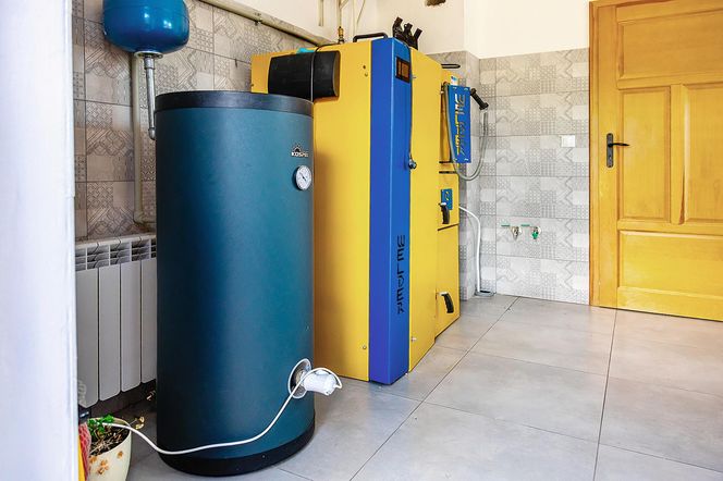

Niskoemisyjne kotły na drewno i pelety
Drewno i pelety to biomasa, czyli odnawialne źródło energii. Drzewa wchłaniają dwutlenek węgla (CO₂) podczas wzrostu, a podczas spalania emitują go w ilości zbliżonej do pochłoniętej, co sprawia, że bilans CO₂ jest bliski zeru (tak zwana neutralność węglowa). W przeciwieństwie do paliw kopalnych (takich jak węgiel, gaz, olej) biomasa nie zwiększa znacząco emisji gazów cieplarnianych w długiej perspektywie, jeśli pochodzi ze zrównoważonych, lokalnych źródeł, na przykład odpadów drzewnych z tartaków czy zrównoważonej gospodarki leśnej. Transport paliwa na krótkich dystansach zmniejsza ślad węglowy w porównaniu do importu paliw kopalnych.
W nowoczesnych kotłach na pelety i drewno klasy 5 i spełniających normy Ekoprojektu proces spalania zachodzi bardziej efektywnie, co ogranicza emisję pyłów zawieszonych (PM2,5, PM10), tlenków azotu (NOx) i innych szkodliwych substancji w porównaniu ze starszymi kotłami węglowymi i tradycyjnymi kominkami. Kotły na pelety są wyposażone w zaawansowane systemy elektroniczne i precyzyjne mechanizmy sterujące, takie jak algorytm PID współpracujący z czujnikami temperatury, sonda lambda monitorująca zawartość tlenu w spalinach oraz automatyka pogodowa. Umożliwiają one modulację mocy w zakresie 30-100%, dostosowując pracę kotła do aktualnego zapotrzebowania na ciepło.
Dzięki temu zużycie paliwa jest zoptymalizowane, a komfort cieplny w domu utrzymany na wysokim poziomie. Automatyczne klapy lub wentylatory regulują przepływ powietrza w komorze spalania, zapewniając optymalne warunki do czystego spalania. To minimalizuje powstawanie sadzy i popiołu. W kotłach stosuje się dodatkowo elementy zwiększające efektywność spalania i oczyszczania spalin. Aby przedłużyć krążenie spalin w komorze spalania, co umożliwia ich dopalenie, stosuje się zawirowywacze spalin (turbulatory). Dzięki temu oddają one więcej ciepła i są lepiej oczyszczone przed odprowadzeniem ich do komina.
Nowoczesne kotły przewyższają też swoich poprzedników pod względem wygody obsługi. Automatyczne podajniki paliwa i zintegrowane z nimi zasobniki sprawiają, że kocioł może pracować bezobsługowo przez kilka dni. Wygodzie obsługi sprzyjają również elektryczna zapalarka, systemy czyszczenia palnika i wymiennika ciepła oraz automatyczne usuwanie popiołu. Wysoką efektywność spalania uzyskuje się również w kotłach zgazowujących drewno. Działają w oparciu o proces pirolizy, w którym drewno w temperaturze 500-800°C i przy ograniczonym dopływie tlenie rozkłada się na gaz drzewny, który następnie ulega spalaniu w temperaturze 1000-1350°C w obecności powietrza (w komorze spalania). Precyzyjna regulacja dopływu powietrza, często wspomagana przez sondę lambda, zapewnia pełne spalanie gazu, co minimalizuje emisję tlenku węgla (CO), tlenków azotu (NOx) i pyłów (PM2,5, PM10). Wysoka temperatura w komorze spalania, wsparta ceramicznym wyłożeniem, zwiększa efektywność i czystość procesu. Sprawność kotłów sięga 90-92%, a niska emisja spełnia normy Ekoprojektu.

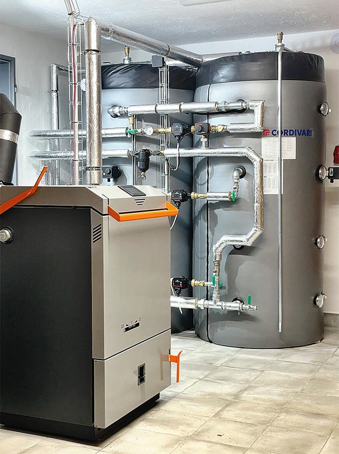

Rozważając ogrzewanie kotłem na pelety lub zgazowującym drewno, nie można pominąć wymagań montażowych stawianych dla tego typu urządzeń. Współczesne kotły na paliwa stałe są kompaktowe, ale często zintegrowane z zasobnikiem paliwa, więc potrzebują sporo miejsca, a dodatkowo trzeba przewidzieć możliwość ich serwisowania lub ewentualnej naprawy. Kocioł należy podłączyć do komina odpornego na wysoką temperaturę, sadzę i działanie kwaśnych skroplin, ale też spełnić szereg wymagań odnośnie do pomieszczenia (w tym między innymi wysokość co najmniej 2,2 m w nowych domach, a 1,9 m w remontowanych, a także niepalne podłoże) i wentylacji (kanał nawiewny o przekroju minimum 200 cm², a kanał wywiewny – minimum 100 cm², umieszczony pod sufitem) zawartych w Warunkach technicznych. Trzeba też przewidzieć miejsce na zbiornik buforowy, który niemal zawsze stosuje się przy tego typu źródłach ciepła. Zwykle ma kilkaset litrów pojemności. Warto także podkreślić, że aby zmaksymalizować efektywność spalania i ograniczyć straty energii, powinno się używać dobrej jakości paliwa – dobrze wysuszonego drewna (wilgotność poniżej 20%) lub peletów z certyfikatem (ENplus A1).

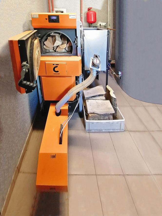

Autor: BLAZE HARMONY/ Materiały prasowe Dzięki wysokiej efektywności i dużej komorze załadowczej kotły zgazowujące drewno mogą pracować wiele godzin bez konieczności dokładania paliwa

Autor: Szymon Starnawski Pelety uznawane są za paliwo odnawialne, więc zasilane nimi kotły niskoemisyjne są w grupie urządzeń przyjaznych środowisku

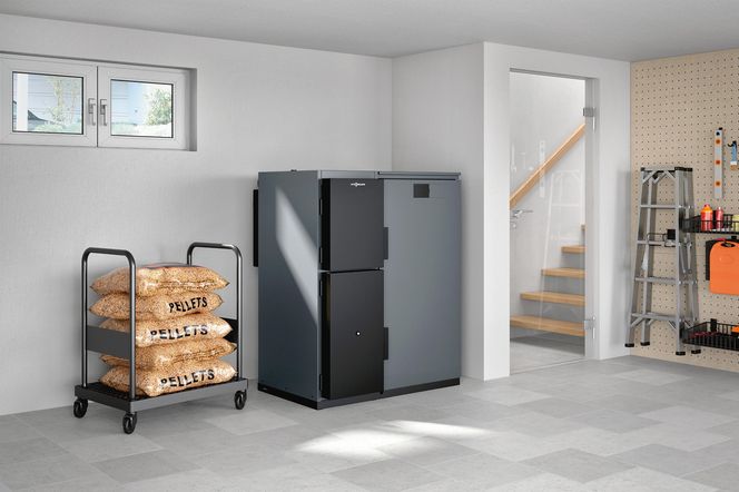

Autor: VIESSMANN/ Materiały prasowe Granulat drzewny w nowoczesnym kotle na biomasę może być uzupełniany ręcznie lub za pomocą układu ssącego (dostępnego jako wyposażenie dodatkowe)

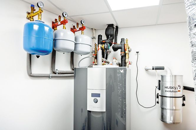

Autor: PANASONIC/ Materiały prasowe Pompy ciepła to urządzenia, które oprócz ogrzewania pomieszczeń, mogą zapewniać również ciepłą wodę użytkową. Zasobnik c.w.u. może być wbudowany w jednostkę wewnętrzną

Autor: CICHEWICZ/ Materiały prasowe Kocioł na paliwo stałe powinien spełniać wymogi 5 klasy emisji i Ekoprojektu
Jak zapewnić efektywną pracę kotła zgazowującego drewno?
Adam Jęczmiński, dyrektor marketingu, w firmie Blaze Harmony
Aby zapewnić efektywne i ekologiczne ogrzewanie kotłem zgazowującym drewno, ważne są nie tylko odpowiedni dobór mocy i konstrukcji przystosowanej do zgazowywania, lecz także stosowanie wysokiej jakości paliwa oraz systematyczny serwis.
Wybór kotła należy oprzeć na analizie zapotrzebowania na ciepło, uwzględniając wielkość domu, izolację termiczną i rodzaj instalacji grzewczej. Wyposażenie kotła w nowoczesny sterownik i wentylator wyciągowy zapewnia optymalny dopływ powietrza, co przekłada się na sprawność przekraczającą 90%.
Niezbędny jest też bufor ciepła o pojemności 50 l na 1 kW mocy, który magazynuje nadmiar ciepła. Paliwem powinno być sezonowane drewno liściaste (na przykład dąb, buk, jesion) o wilgotności poniżej 20% (idealnie 15-20%), co gwarantuje stabilną pracę, minimalną emisję sadzy i wysoką wartość opałową. Należy je przechowywać w przewiewnym, suchym miejscu przez 12-24 miesiące. Odpowiednia długość drewna to około 30-50 cm, w zależności od wielkości komory załadunkowej kotła. Plan serwisowy powinien obejmować regularne czyszczenie komory spalania, co gwarantuje długą i bezawaryjną pracę urządzenia.
