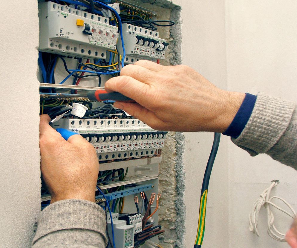

Z prądem nie ma żartów
Zanim zabierzesz się do prac przenoszenia gniazdka elektrycznego, upewnij się, że napięcie jest wyłączone. Unikniesz w ten sposób przykrej niespodzianki. Po wyłączeniu obwodu sprawdź to próbnikiem napięcia.
Upewnij się również, że w miejscu, gdzie chcesz przenieść kontakt elektryczny nie przebiegają przewody lub inne instalacje. Do tej czynności najlepiej użyć detektora przewodów.
