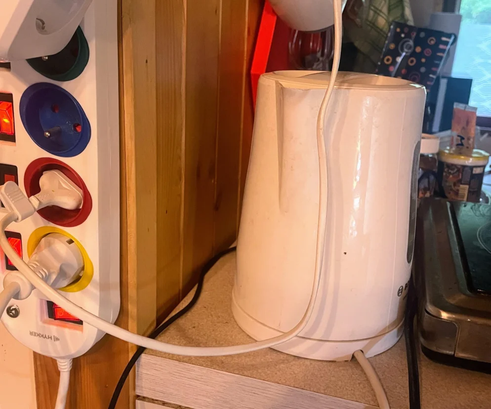

Gniazdko elektryczne - rozgałęziacz
Autor: Dorota Niećko/ Archiwum prywatne Gniazdko elektryczne - rozgałęziacz
Urządzenia elektryczne RTV i AGD - pobór prądu
Urządzenia elektryczne RTV i AGD z jakich korzystamy na co dzień, można podzielić na dwie grupy. Pierwsza to te sprzęty, które wymagają stałego zasilania w celu prawidłowego funkcjonowania, np. lodówka, kuchenka mikrofalowa czy piekarnik. W drugiej grupie znajdziemy sprzęty, które pozostawiamy podłączone do sieci ze względu na naszą wygodę. Są tu np. telewizor, dekoder TV, monitor komputerowy, zestaw kina domowego, wieża Hi-Fi, odtwarzacz Blu-ray, subwoofer, router Wi-Fi czy konsola do gier.
W tej grupie obecne są też ładowarki do smartfonów oraz zasilacze do tabletów i laptopów. Większość z tych urządzeń można wyłączać z gniazdek, dzięki czemu nie będą konsumowały energii elektrycznej w czasie, kiedy ich nie używamy (nocą, gdy jesteśmy w pracy lub na wyjeździe). Wymagać to będzie zmiany nawyków, będzie z pewnością mniej wygodne, ale w zamian za to pozwoli nieco odciążyć domowy budżet i zapłacić mniej za prąd.

Najprostszym i najtańszym rozwiązaniem jest zastosowanie listew zasilających z wyłącznikami. Umożliwiają one szybkie wyłączenie całych grup urządzeń (np. telewizora, kina domowego, subwoofera i konsoli do gier). Ponadto listwa jest dodatkowym zabezpieczeniem sprzętu przed nagłymi skokami napięciami w sieci energetycznej, powodowanymi przez wyładowania atmosferyczne.
Innym, bardziej zaawansowanym technicznie sposobem jest zakup wyłącznika czasowego, który po zaprogramowaniu będzie automatycznie odcinał dopływ prądu do gniazdka w określonych przedziałach czasowych, np. w godzinach nocnych.
Najdroższym sposobem na kontrolowanie sprzętu podłączonego do zasilania jest zastosowanie gniazdek typu SMART. Inteligentne gniazdka działają podobnie jak wyłączniki czasowe, ale oprócz możliwości włączania i wyłączania zasilania, oferują wiele innych, nowoczesnych funkcji. Inteligentnym gniazdkiem można sterować za pomocą smartfonu. Dzięki mobilnej aplikacji uzyskamy różne informacje, np. o zużyciu prądu przez podłączone urządzenie czy temperaturze gniazda. Wykrywane są także ewentualne usterki z jednoczesnym powiadomieniem właściciela o niewłaściwym działaniu podłączonego odbiornika.
