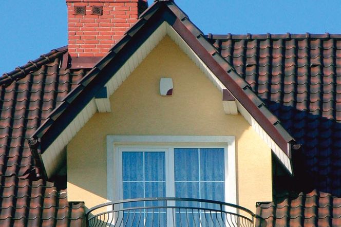

Syrena alarmowa - pożądane decybele
Alarm zwykle jest wyposażony w syrenę, której uruchomienie bardzo często wystarcza, aby wystraszyć włamywacza i spowodować, że zrezygnuje on z kradzieży. Jeśli mimo wszystko złodziej wejdzie do domu, jest szansa, że zaalarmowani dźwiękiem syreny i migającym światłem sąsiedzi podejmą interwencję i wystraszą lub nawet schwytają intruza.
