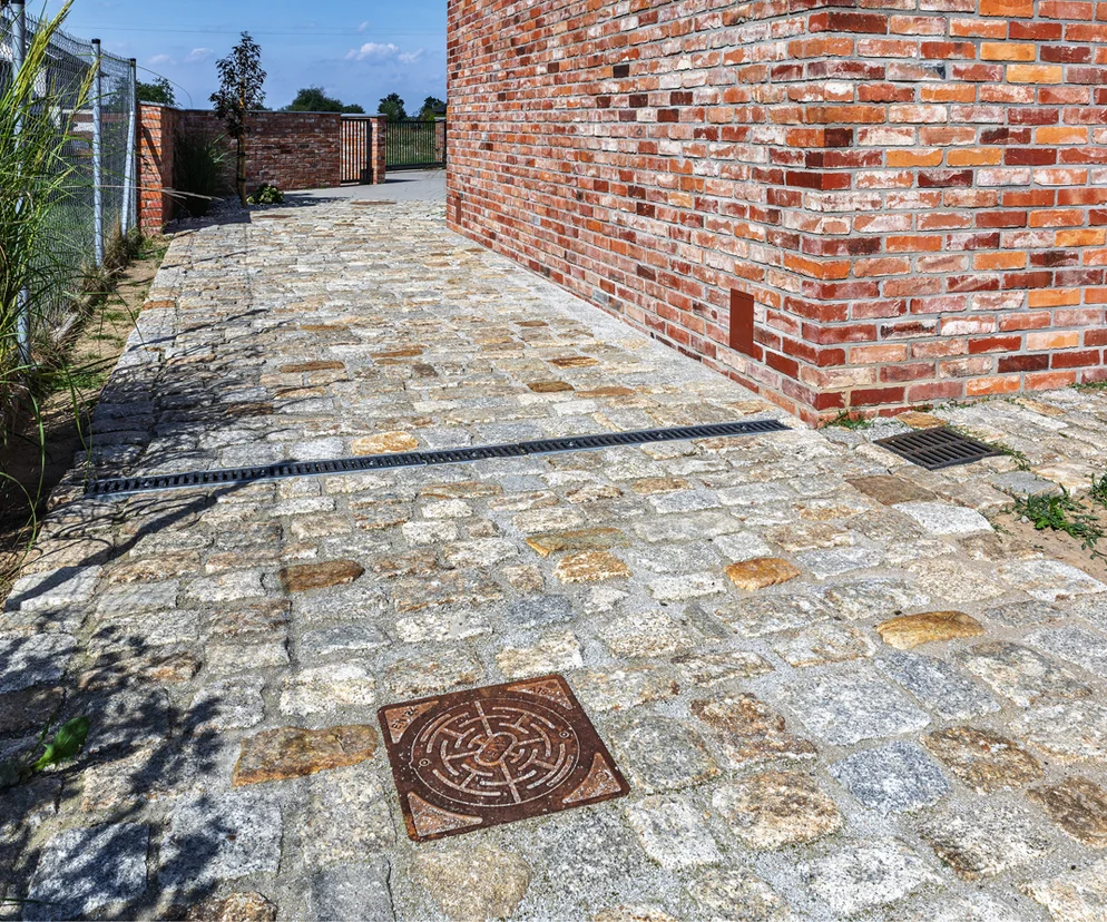

Autor: Marcin Czechowicz Na działkach z gruntem słabo przepuszczalnym deszcz z rur spustowych i płaskich powierzchni musi być odprowadzony przez system odwodnień liniowych
Na odwodnienie domu i działki składa się wiele elementów. Ich doborem i skonfigurowaniem powinien się zająć projektant. Orynnowanie stanowi część projektu architektonicznego domu (indywidualnego i gotowego) i zależy od jego architektury i konstrukcji, a nie od miejsca, w którym zostanie on wzniesiony. Odwodnienie terenu wokół to osobne zagadnienie. Jego koncepcja, tak jak projekt przyłączenia do sieci (wodociągowej, kanalizacyjnej czy gazowej), musi powstać indywidualnie dla każdej działki i powinna być poprzedzona wnikliwą oceną panujących na niej warunków, m.in. udziału sztucznych nawierzchni w całkowitej powierzchni działki, rodzaju gruntu, ilości i głębokości zalegania wód powierzchniowych oraz dostępności odbiorników wody (kanalizacja deszczowa lub ogólnospławna, rowy melioracyjne, stawy, inne zbiorniki).
Wielkość i układ systemu odwodnienia oraz jego elementy można dowolnie komponować w zależności od potrzeb, lokalizacji stref utwardzonych oraz warunków gruntowo-wodnych na działce, jej wielkości i ukształtowania. Jeśli większość powierzchni działki to tereny zielone, z gruntem dobrze przepuszczalnym (piaskowo-żwirowym) i niskim poziomem wód gruntowych, deszczówka może trafiać bezpośrednio do gruntu, bo łatwo w niego wsiąknie. Można wtedy zrezygnować z budowania skomplikowanej sieci odwodnień liniowych. Wodę spływającą z dachu trzeba jednak odprowadzić na bezpieczną odległość od ścian i fundamentów domu, aby nie doszło do ich zawilgocenia. Jeśli nie wiadomo, jaki jest rodzaj gruntu (dobrze czy słabo przepuszczalny), można to łatwo sprawdzić za pomocą testu perkolacyjnego. Należy wylać 10-15 l wody (zawartość średniej wielkości wiadra) do dołka o wymiarach 20 x 20 x 20 cm i obserwować, jak długo będzie wsiąkała w grunt. Jeśli szybko – w ciągu około 20 min – grunt można uznać za dobrze przepuszczalny.
