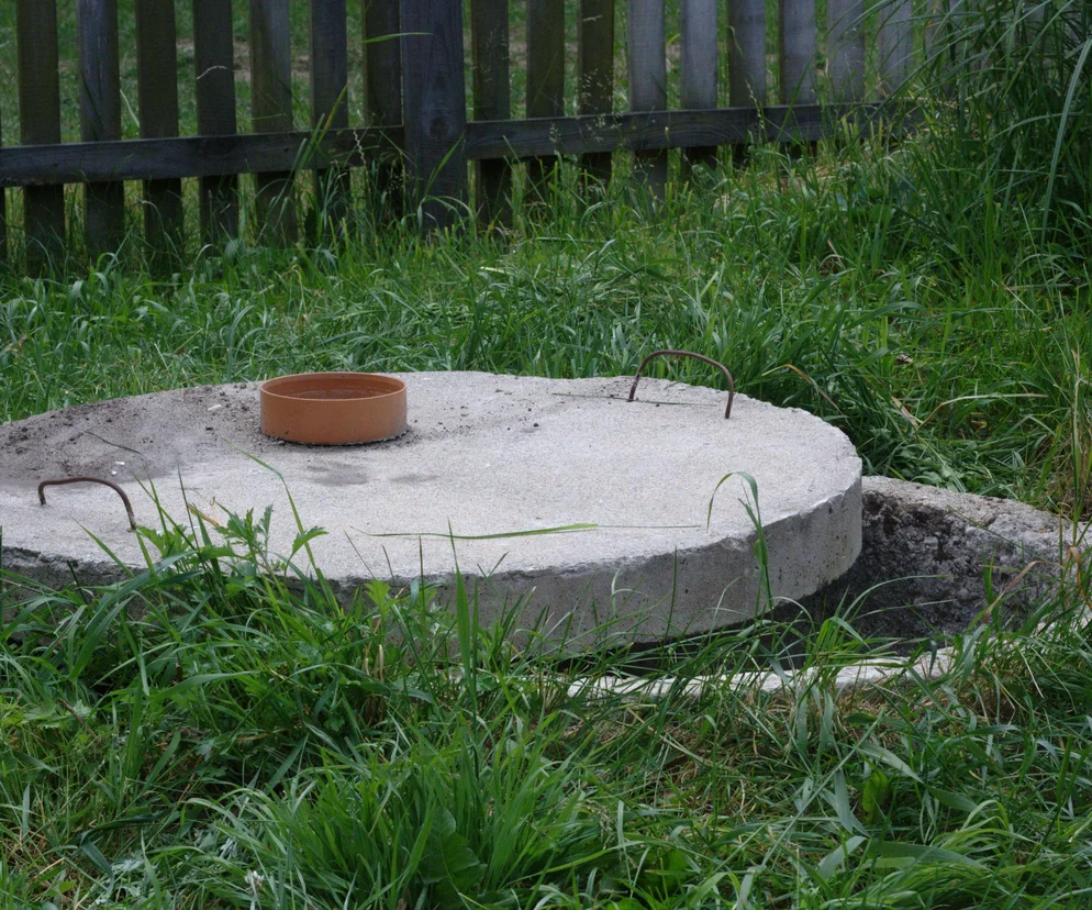

Studzienka rewizyjna z betonu
Od dawna w instalacjach kanalizacyjnych stosowano studzienki rewizyjne wykonane z betonowych (lub żelbetonowych albo polimerobetonowych) kręgów. To proste, ale ciężkie konstrukcje o dużych wymiarach. Żeby osadzić je w gruncie, potrzebny jest ciężki sprzęt do wykonania wykopu oraz przeniesienia ważących wiele kilogramów elementów. Prefabrykaty betonowe wciąż są popularne zwłaszcza w dużych instalacjach publicznych sieci kanalizacyjnych i innych.
Autor: Fabet/ Materiały prasowe Betonowa studzienka rewizyjna do sieci kanalizacyjnej
Studzienka rewizyjna betonowa składa się z dennicy, kręgów nadbudowy oraz elementu pokrywowego. W razie potrzeby może także zawierać pierścienie wyrównawcze, właz i stopnie złazowe. Poszczególne elementy muszą być szczelnie połączone.
