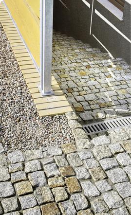

wpust podwórzowy
Autor: Andrzej Szandomirski Wyłożone kamieniem podwórko powinno mieć odwodnienia, na przykład w postaci wpustu podwórzowego

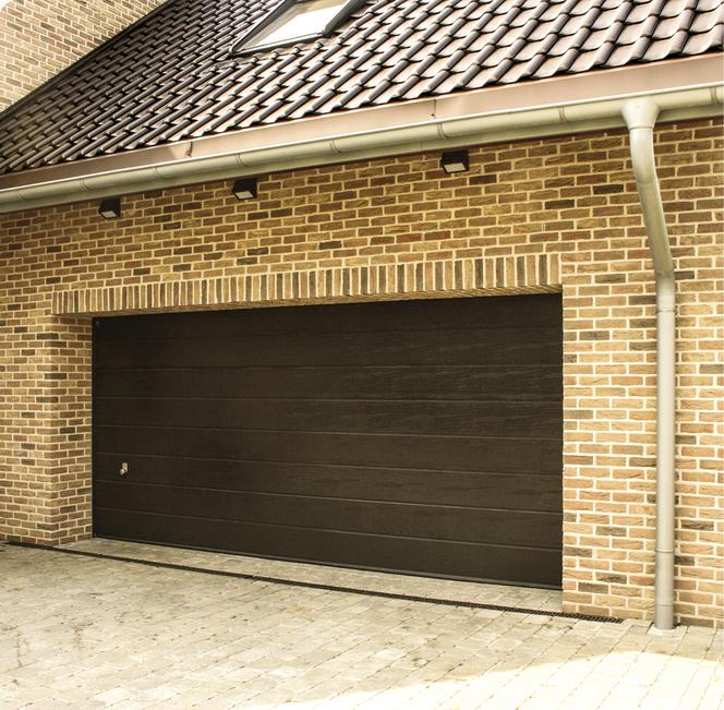

odwodnienie garażu
Autor: Marcin Czechowicz Jeśli zagłębiony garaż nie będzie miał odwodnienia woda deszczowa albo z topniejącego śniegu będzie wpływać do środka
