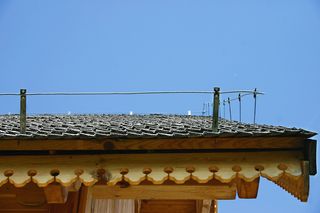

Autor: Andrzej T. Papliński Na dachach z pokryciem łatwo palnym (na przykład gontem drewnianym) zwody muszą być zamocowane w większej odległości od połaci

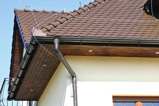

Pierwsze na drodze prądu piorunowego są zwody (naturalne lub sztuczne). Funkcję zwodów naturalnych mogą pełnić metalowe elementy budynku, na przykład balustrady, rynny, poręcze, ornamenty czy metalowe pokrycie dachu o grubości nie mniejszej niż 0,5 mm ułożone na niepalnym podłożu.

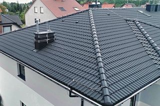

Zwodami sztucznymi są przewody ze stali ocynkowanej, nierdzewnej lub z miedzi, które specjalnie w tym celu montuje się na wspornikach przymocowanych do dachu: niskich, gdy pokrycie jest niepalne, albo wysokich, gdy jest wykonane z materiałów łatwo palnych.
Na dachach płaskich zwody sztuczne prowadzi się wzdłuż wszystkich krawędzi, na spadzistych – układa wzdłuż kalenicy i krawędzi do niej równoległych. Zabezpiecza się nimi także kominy oraz inne wystające elementy dachu.
Gdy nie da się z jakichś powodów przymocować do pokrycia dachu poziomych przewodów, funkcję zwodów mogą pełnić zamontowane na połaci pionowe pręty.

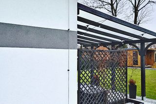

Zwody łączą się z przewodami odprowadzającymi, czyli elementami przewodzącymi prąd do dalszej części instalacji odgromowej. Budynek, bez względu na wielkość, powinien mieć co najmniej dwa takie przewody o grubości odpowiadającej grubości zwodów.
Metalowe linki Ø 8 mm albo taśmę stalową ocynkowaną o przekroju 20 x 3 mm montuje się najczęściej na elewacji w odległości co najmniej 2 cm od ściany lub wzdłuż rynien i rur spustowych albo pod tynkiem, ale tylko wtedy, gdy w ścianach nie ma materiałów łatwo palnych.
