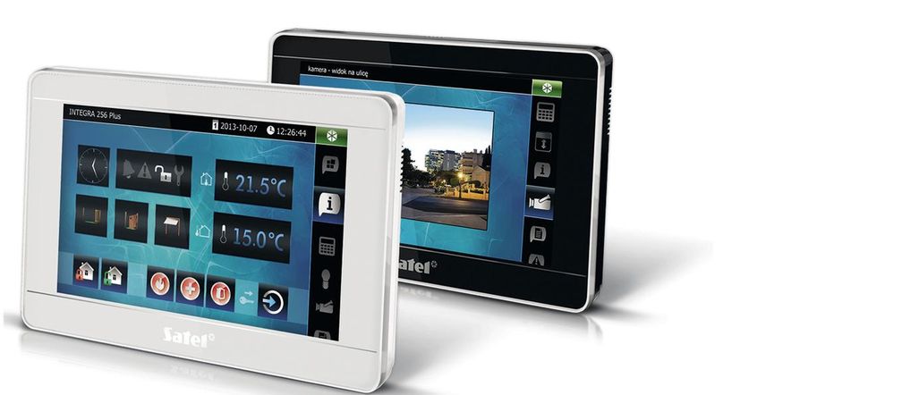

Wygodną obsługę systemu umożliwia manipulator graficzny z ekranem dotykowym – INT-TSG o przekątnej 4,3” (cena 920 zł) albo INT-TSI o przekątnej 7” (cena 1350 zł). Można też korzystać ze zdalnego sterowania za pomocą smartfona, tabletu lub komputera – jest do tego potrzebny moduł komunikacyjny ETHM-1 Plus (cena 517 zł). Dzięki modułowi GSM-LT1 (cena 491 zł) powiadomienia o zaistniałym zdarzeniu otrzymuje się w postaci SMS-a – taka szybka informacja pozwala uniknąć niepotrzebnych szkód i zminimalizować straty materialne.
