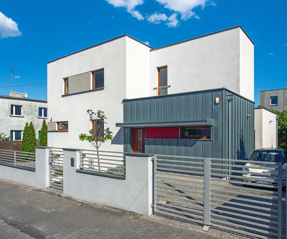

Autor: Piotr Mastalerz, Projekt przebudowy domu: Paweł Kobryński, Wojciech Krawczuk, Marcin Sakson / Front itects/ Archiwum prywatne Bezpieczeństwo i wygoda idą teraz w parze dzięki możliwości połączenia systemów alarmowych z funkcjami inteligentnego domu. Dodatkową ochronę zapewniają elementy antywłamaniowe oraz rozmieszczenie okien i drzwi w widocznych z ulicy miejscach
