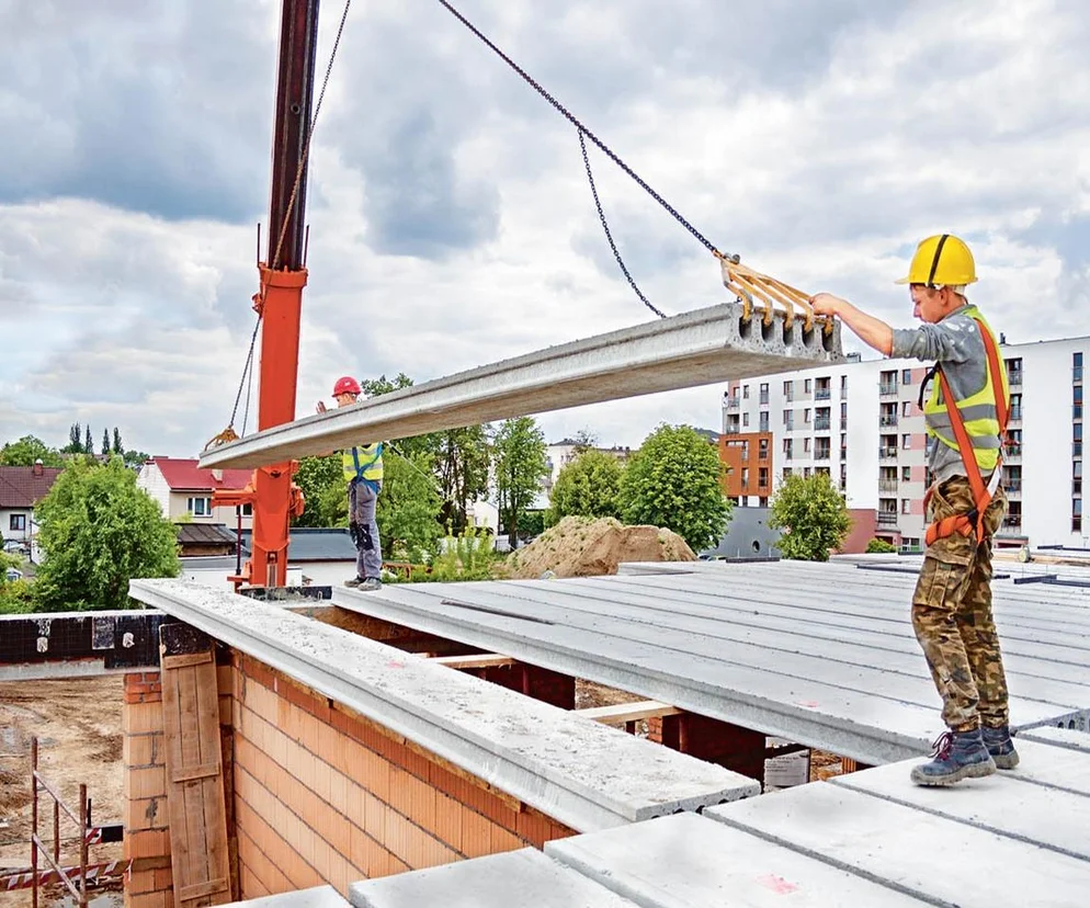

Najmniejsze z płyt betonowych to płyty Smart. Ich szerokość wynosi 60 cm i odpowiada rozstawowi belek w stropie gęstożebrowym. Rozpiętość sięga 9 m, a grubość to 15 lub 20 cm. Do budowy stropu z płyt Smart nie potrzeba dużego dźwigu, wystarczy HDS zainstalowany na ciężarówce dowożącej materiał. Płyty stropowe oferuje też jeden z producentów betonu komórkowego. To masywne, zbrojone fabrycznie elementy o długości sięgającej 6 m i szerokości do 62,5 cm. Najczęściej stosowanymi grubościami są 24 i 30 cm. Tak jak w przypadku płyt kanałowych do ich przenoszenia potrzebny jest dźwig.
