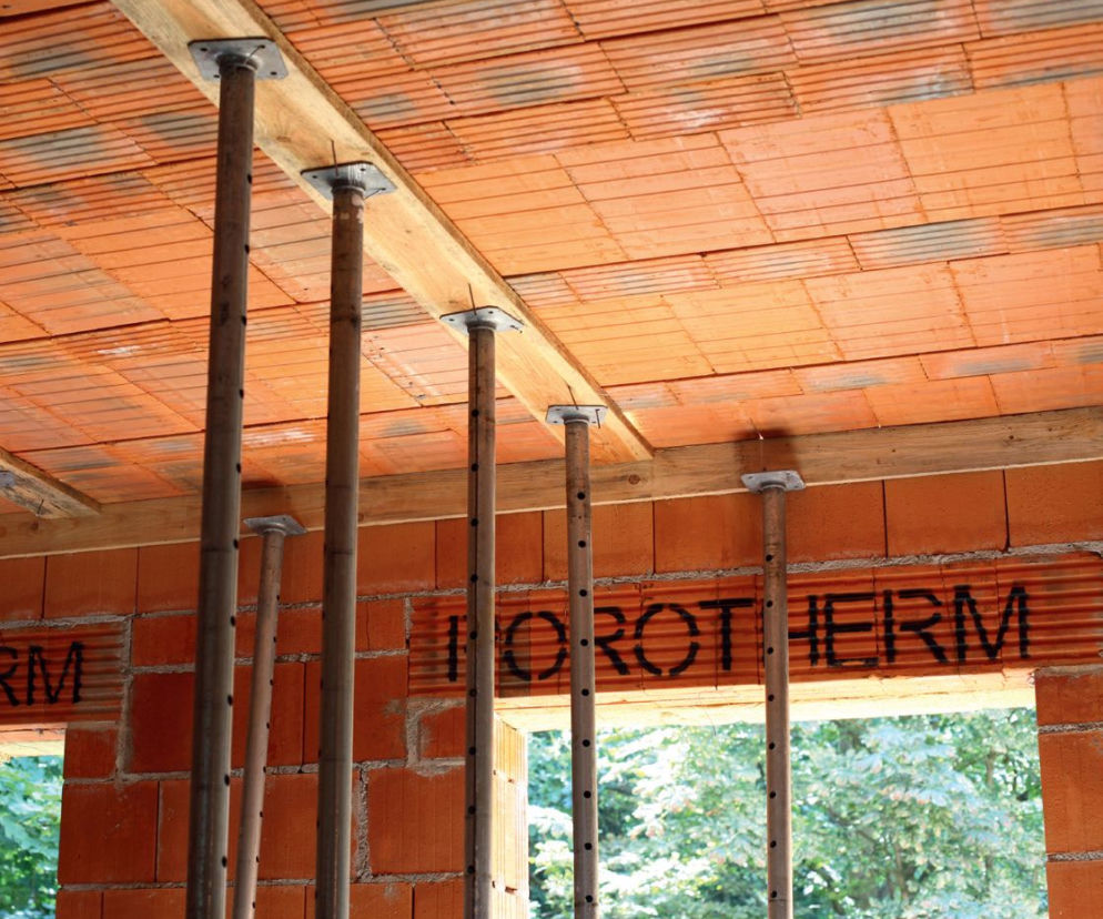

Autor: Archiwum serwisu Dopiero co zbudowany strop gęstożebrowy podpiera się stemplami, rozstawionymi co 1,5 m. Fot. WIENERBERGER

Ciężar stropu i wszystkie obciążenia przenoszą żebra nośne. Mogą to być prefabrykowane ceramiczne belki wypełniane żelbetem (stropy Porotherm, Ceram) lub żelbetowe belki betonowane bezpośrednio na budowie (strop Akermana). Pustaki ceramiczne jedynie wypełniają przestrzeń między żebrami. Strop gęstożebrowy można zbudować bez użycia dźwigu, a nawet bez zamawiania betonu z betoniarni do wykonania warstwy nadbetonu. Niepotrzebne jest też pełne deskowanie. Prostopadle do belek stropowych układa się tylko belki podporowe
Beton w stropie i na stropie
Całość struktury, czyli belki i pustaki, betonuje się i pokrywa warstwą nadbetonu stabilizującego strop. Grubość nadbetonu zależy od wymiarów stropu. Wzmacnia się go dodatkowo żebrami rozdzielczymi, które są ułożone między rozsuniętymi pustakami w poprzek żeber nośnych. Jeżeli ściana działowa nad stropem jest murowana, a takie najczęściej spotyka się we wznoszonych domach, to strop pod nią powinien być wzmocniony żebrem lub żebrem rozdzielczym. Lekkie ściany działowe z płyt g-k lub drewnopochodnych możemy stawiać w dowolnym miejscu.
Strop ceramiczny
Autor: Archiwum serwisu Pustaki stropowe opiera się swobodnie na belkach nośnych. Ich otwory dochodzące do ścian zewnętrznych trzeba zasklepić zaprawą, żeby nie wpłynął do nich beton, z którego będzie robiony później wieniec wokoł stropu. Fot. WIENERBERGER
