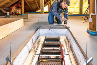

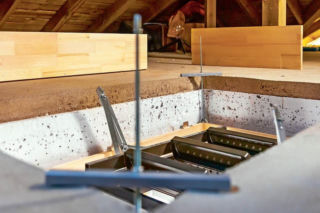

Jeszcze przed złożeniem zamówienia na schody należy dokładnie zmierzyć długość i szerokość otworu oraz sprawdzić, czy obie przekątne są sobie równe. Jeśli tak, znaczy to, że zachowane są kąty proste w narożach otworu. Mierzy się również jego głębokość oraz wysokość od jego dolnej krawędzi do podłogi (już wykończonej). Otwór musi być przed montażem oczyszczony, na przykład z resztek betonu lub zaprawy tworzącej na stropie wylewkę.

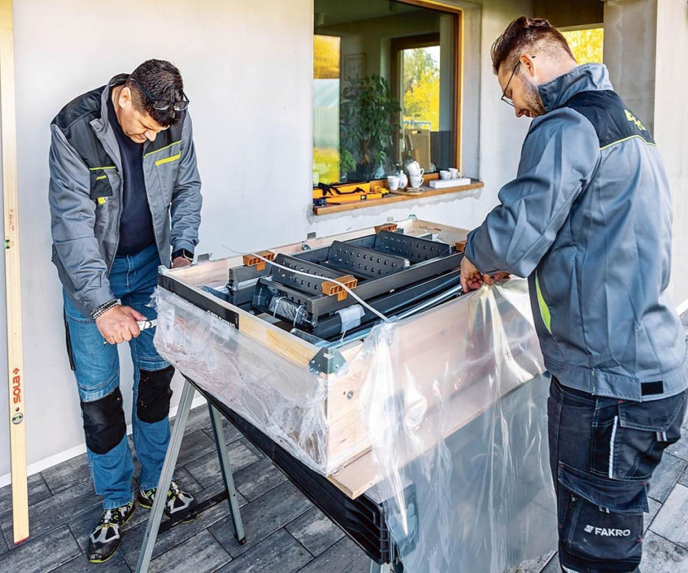

Montaż schodów strychowych jest na tyle prosty, że można spróbować zamontować je samodzielnie, oczywiście o ile ma się pewne umiejętności i komplet narzędzi. Nie jest to może tak łatwe, jak skręcanie mebli, ale trzymając się wskazówek z dołączanej przez producenta dość szczegółowej instrukcji, można sobie poradzić nawet bez doświadczenia.

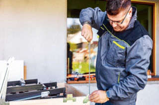

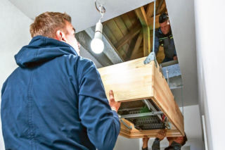

Schody, które trafiają do klienta, są już prawie całkiem złożone. Oddzielnie znajdują się łączniki systemowe, drążek oraz akcesoria dodatkowe – strychowa balustrada lub dodatkowy, ostatni stopień. Najłatwiej przytwierdzić skrzynkę ze schodami do belek stropu drewnianego. Używa się wtedy tylko wkrętów samonawiercających do drewna i wiertarko-wkrętarki. Trudniej będzie, gdy strop jest betonowy lub gęstożebrowy. Do wiercenia otworów będzie potrzebna jest wtedy młotowiertarka, a do montażu – wkręty z kołkami.
Mocowanie skrzynki wymaga dużej precyzji. Szczeliny między otworem a jej zewnętrznymi płaszczyznami wszędzie muszą być jednakowej szerokości, najlepiej około 1 cm. Ważne jest też jej staranne wypoziomowanie.
Gdy będzie już przytwierdzona, szczeliny wypełnia się niskoprężną pianą PUR, a gdy ta stężeje, nadmiar odcina się nożem. Na koniec pozostaje podczepić klapę. Łączy się ją za pośrednictwem metalowych uchwytów z biegiem schodowym. Wisienką na torcie są listwy maskujące, umieszczane na wcisk między skrzynką a stropem. W tym celu w skrzynce są wyprofilowane wręby. Listwy drewniane łączy się ze skrzynką na klej montażowy.
