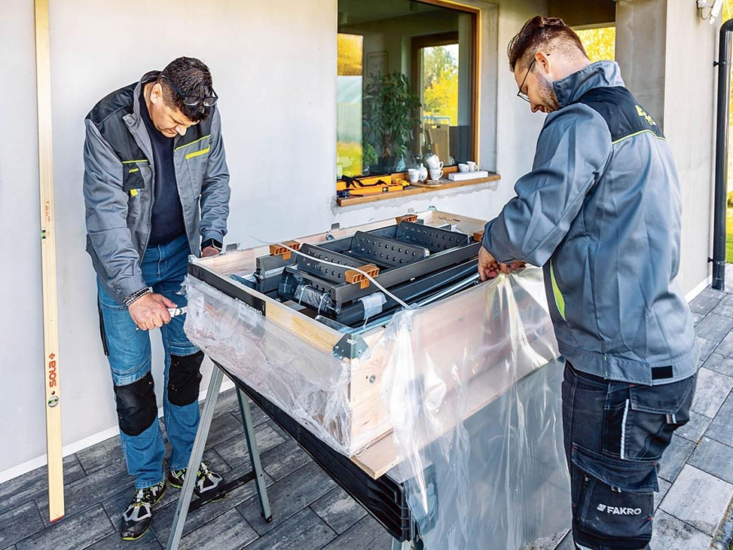

Rozpakowanie schodów
Schody przyjeżdżają w paczce. Są już częściowo zmontowane

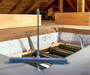

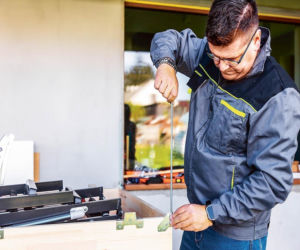

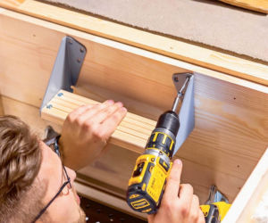

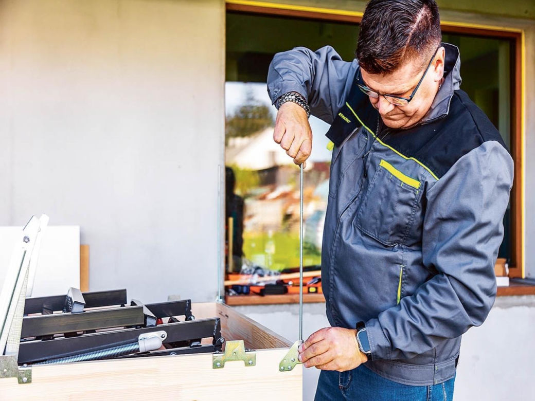

Szpilki montażowe
Szpilki montażowe
Przed umieszczeniem skrzynki na miejscu dokręca się szpilki montażowe
Autor: Szymon Starnawski/ Materiały prasowe

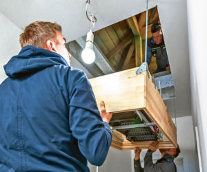

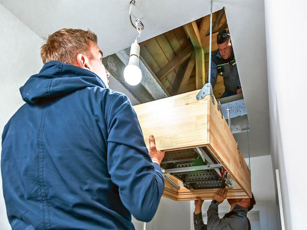

Umieszczenie skrzynki w otworze
Następnie skrzynka zostaje wpasowana w otwór

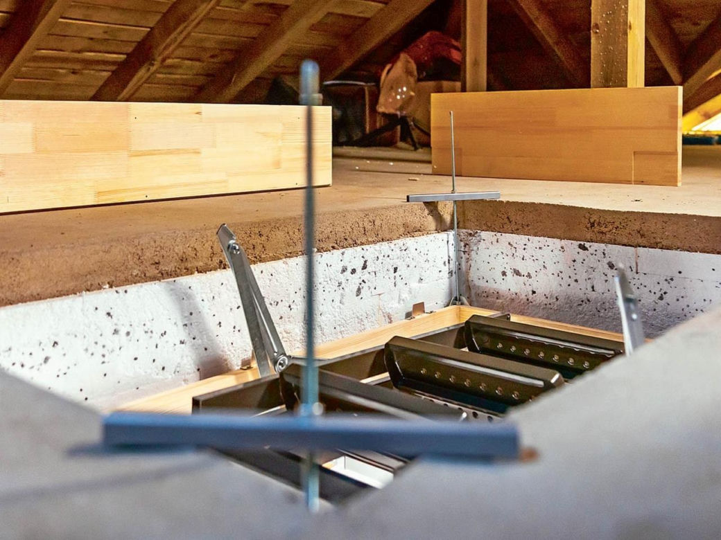

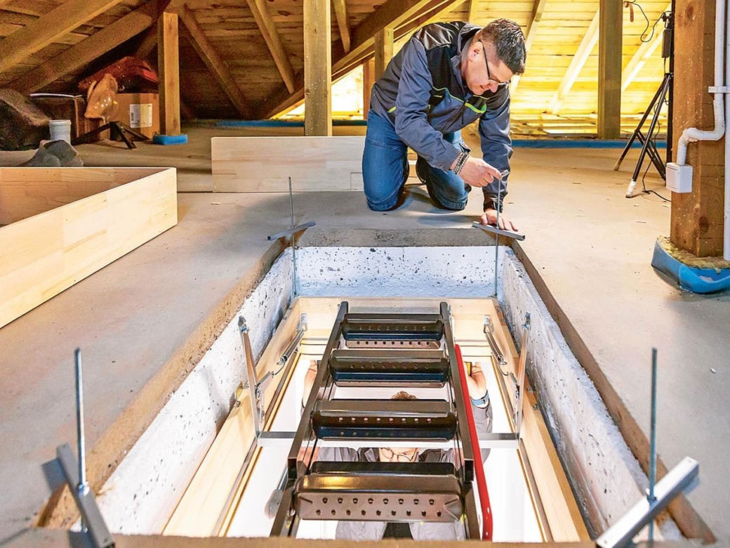

Pioziomowanie skrzynki
Szpilki są pomocne w prawidłowym wypoziomowaniu skrzynki

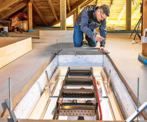

Drewniane lub plastikowe kliny pozwalają ustabilizować skrzynkę na czas wiercenia otworów i przykręcania jej do stropu
Przykręcanie skrzynki
Do osadzenia skrzynki używa się kołków i wkrętów

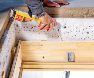

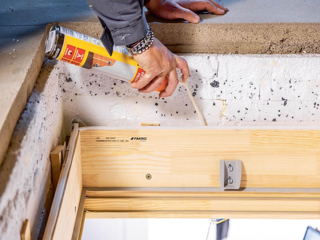

Pianowanie
Pianowanie
Gdy skrzynka zostanie wypoziomowana, szczeliny między nią a otworem wypełnia się pianą PUR

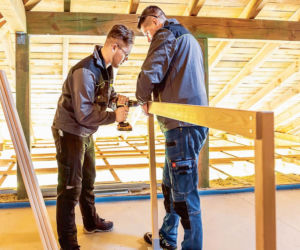

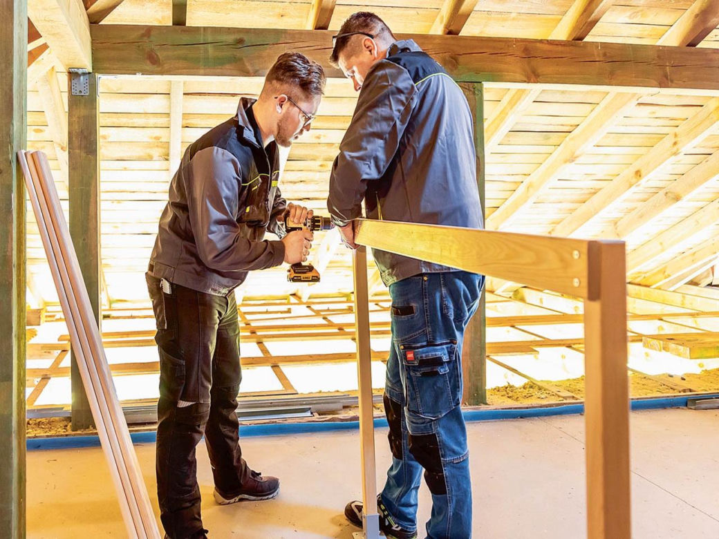

Balustrada schodów strychowych
W czasie, gdy piana twardnieje, na stropie montuje się i przytwierdza do niego drewnianą balustradę

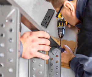

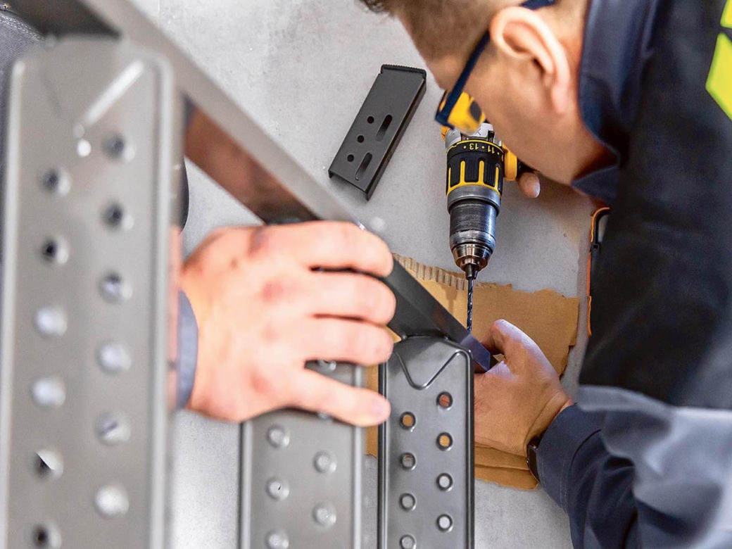

Stopki ochronne
Stopki ochronne
Do drabinki przykręca się metalowe stopki zakończone gumową nakładką. Stopki są regulowane, więc łatwo dostosować długość biegu do wysokości pomieszczenia

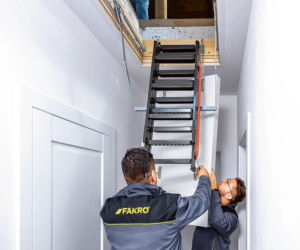

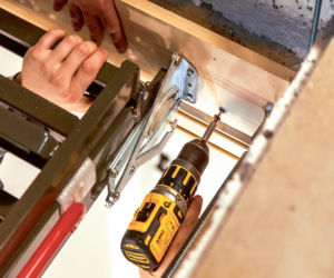

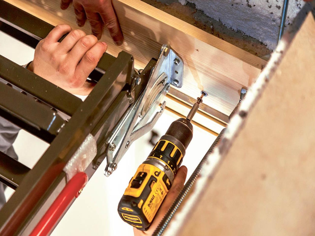

Mocowanie schodów
Mocowanie schodów
Bieg schodowy przykręca się do klapy

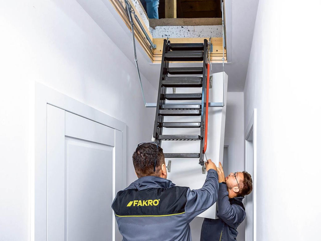

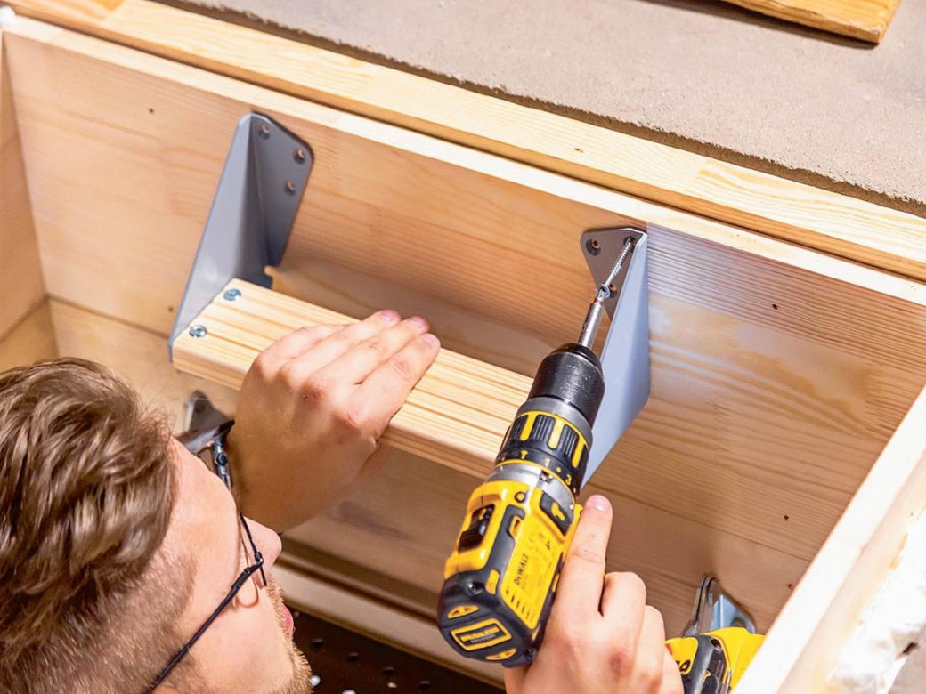

Ostatni stopień
Ostatni stopień
Do skrzynki od strony wewnętrznej dokręca się dodatkowy, wzmocniony stopień

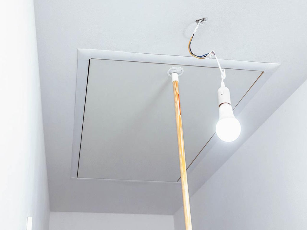

Klapa
Klapa
Klapa schodowa ze wszystkich stron jest biała. Po zamknięciu wtapia się w tło białego sufitu
