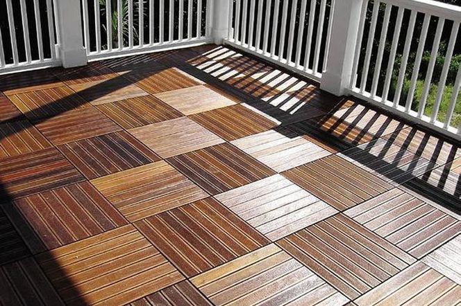

Autor: Archiwum serwisu Producenci oferują z reguły drewniane podesty o wymiarach 25 x 25 lub 50 x 50 cm. Najczęściej są one fabrycznie zabezpieczone olejem (fot. DHL Drewno)

Posadzkę na balkonie można zrobić z drewnianych płytek (nazywanych też podestami) lub desek. Wybór metody zależy przede wszystkim od poziomu, na jakim znajduje się powierzchnia płyty balkonowej, na której chcemy ułożyć drewno. Drewniana posadzka na balkonie musi się bowiem znajdować na niższym poziomie niż posadzka za drzwiami balkonowymi wewnątrz domu. Jeśli różnica poziomów między płytą balkonową a wyjściem z mieszkania na balkon jest większa niż 6,5 cm, możemy zdecydować się na posadzkę z desek na legarach, natomiast jeżeli jest mniejsza – musimy wybrać drewniane podesty.
Uwaga! Drewnianą posadzkę na balkonie można układać tylko wtedy, gdy powierzchnia płyty balkonowej ma spadek 3%, który umożliwi odpływanie wody na zewnątrz. Ponadto, jeśli drewno ma być układane na betonowym podkładzie albo nasiąkliwych płytkach, takie podłoże należy pokryć poliuretanową powłoką malarską. Zostanie ono wtedy zabezpieczone przed zaplamieniem garbnikami wypłukiwanymi z drewna podczas deszczu.
Posadzka balkonu z drewnianych podestów
Wykonana z nich posadzka, łącznie z elementami mocującymi, ma zaledwie 3-3,2 cm grubości. Każdy podest składa się z drewnianych klepek, które są mocowane do podkonstrukcji zrobionej z tworzywa albo drewna. Układanie podestów jest proste – zaczepy przytwierdzone do boku każdego z nich pozwalają je ze sobą łączyć jak puzzle. Dzięki temu nie trzeba ich przyklejać do podłoża. Ułożenie 10 m2 powierzchni zajmie nie więcej niż cztery godziny. Taką drewnianą posadzkę można też bardzo szybko zdjąć i zamienić na inną. Do wykończenia brzegów balkonu najlepiej wykorzystać specjalne płytki brzegowe albo deskę tarasową. Decydując się na to drugie rozwiązanie, trzeba jednak pamiętać o ułożeniu pod deską podkładu z tworzywa sztucznego – takiego samego jak pod podestami. W ten sposób zostanie ona zlicowana z podestami i zabezpieczona przed wodą spływającą z balkonu.
