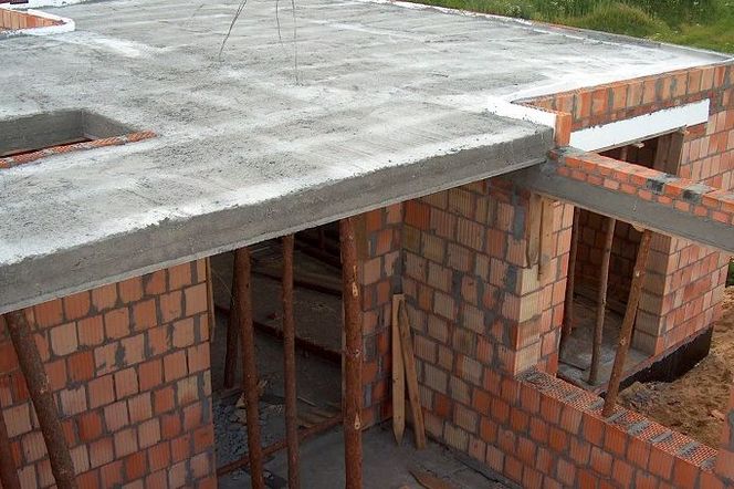

Autor: Archiwum serwisu Jeszcze przed zabetonowaniem stropu czeka nas oficjalny odbiór, którego dokona kierownik budowy. Jeśli oceni, że wszystko jest w porządku, zezwoli na wylewanie mieszanki
Możliwych konstrukcji stropów jest kilka. Wśród nich bezdyskusyjny lider to stropy gęstożebrowe. Choć ich elementy mogą być produkowane z różnych surowców, łączy je podobna budowa. Składają się z belek nośnych, pustaków lub bloczków wypełniających oraz betonowej nadlewki.

Grucha to – trzymając się fachowej terminologii – betonowóz dostarczy na budowę mieszankę betonową. Posłuży ona do wykonania tak zwanej­ nadlewki,­ czyli twardej kilkucentymetrowej warstwy na elementach stropowych.
Przy okazji mieszanka otuli też zbrojenie belek stropowych i żeber rozdzielczych. Będzie potrzebna duża ilość betonu, więc lepiej zamówić mieszankę w wytwórni, niż wyrabiać ją samodzielnie w betoniarce.
Betonowozowi powinna towarzyszyć pompa do transportowania mieszanki w górę. Odda nam ona nieocenioną przysługę. Wożenie betonu taczkami z dołu na górę zajmuje mnóstwo czasu i jest kłopotliwe. W ciepłe dni, kiedy beton szybciej wiąże, taki sposób jego transportowania może być zbyt wolny. Do stropu potrzebny będzie beton klasy B15 lub B20. Szczegóły znajdziemy w projekcie.
Ponieważ cały strop należy zabetonować naraz, musimy umówić od czterech do sześciu robotników do pomocy w rozprowadzaniu, zagęszczaniu i wyrównywaniu mieszanki.
Po zakończeniu betonowania trzeba dopilnować, żeby nadlewka nie zaczęła zbyt prędko wiązać lub nie zamokła od deszczu. Najpierw więc osłaniamy strop folią budowlaną, a później zraszamy wodą przez co najmniej siedem dni.
