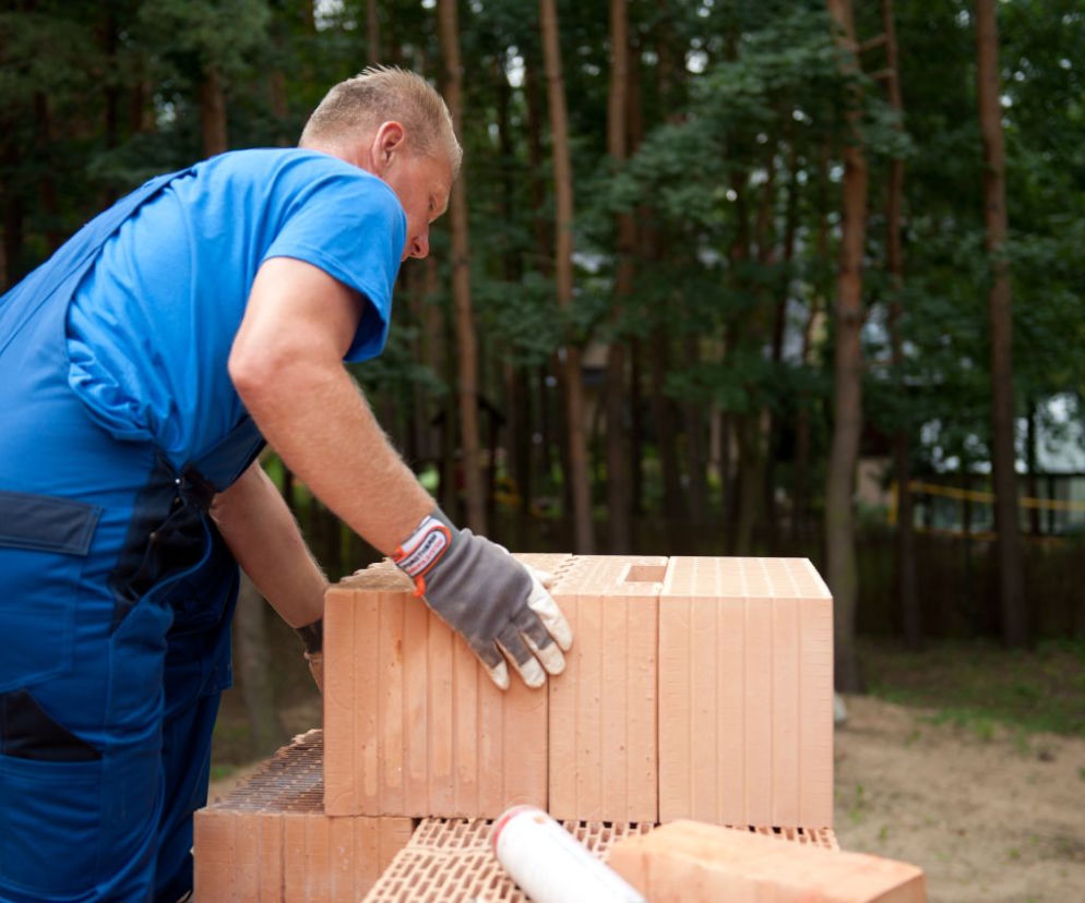

Murowanie z pustaków szlifowanych
Autor: Archiwum serwisu Ponieważ pustaki szlifowane mają boki wyprofilowane na wpust i wypust, nie wymagają wykonania spoin pionowych – przystawia się je jeden obok drugiego. Kolejne warstwy muruje się już z zastosowaniem zaprawy murarskiej w piance. Fot. WIENERBERGER
