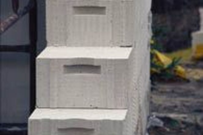

Ściany jednowarstwowe
Są to zewnętrzne ściany, których nie trzeba ocieplać. Na takie ściany używa się bloczków z betonu komórkowego, keramzytobetonu lub pustaków z ceramiki poryzowanej – najcieplejszych odmian. Łączy się je zaprawą ciepłochronną, klejową lub specjalną pianką PUR. Ściana jednowarstwowa o współczynniku U = 0,25-0,3 W/(m2·K) może mieć szerokość 36-50 cm. Murowanie takiej ściany wymaga staranności i precyzji. Warto więc zatrudnić doświadczoną ekipę. Każda warstwa musi być idealnie wypoziomowana. Minimalne błędy w jednej warstwie grożą ich zwiększaniem się w kolejnych, zwłaszcza gdy murujemy na cienkie spoiny lub piankę.
