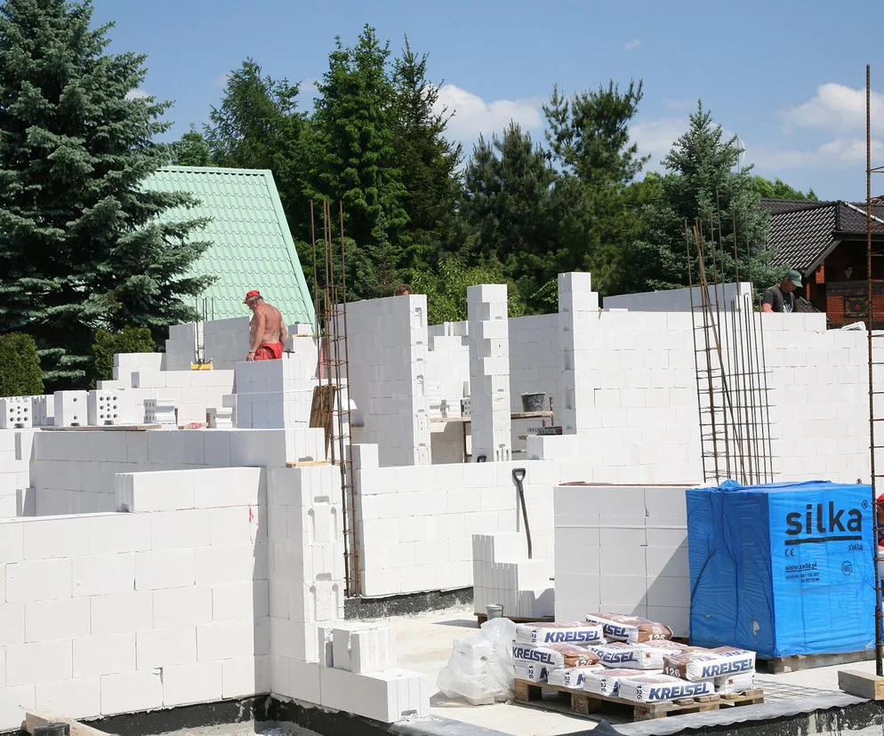

Murowanie ścian działowych z bloczków silikatowych

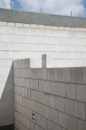

Ściany działowe są murowane przeważnie z najwęższych elementów (od 6,5 do 12 cm), gdyż nie przenoszą obciążeń konstrukcyjnych. Lepiej, by nie były zbyt szerokie, aby niepotrzebnie nie zajmowały miejsca w pomieszczeniach. Tylko na ściany, na których mają wisieć ciężkie przedmioty, na przykład w kotłowni czy kuchni, lepiej używać bloczków grubszych (12-15 cm). Można w nich stabilnie zamocować łączniki, a przy okazji osiągnie się lepsze parametry akustyczne ściany i w ten sposób ochroni resztę domu przed hałasem urządzeń technicznych. Aby przyspieszyć prace, warto korzystać z większych bloków o długości równej dwóm długościom typowego bloczka. Jeśli ściana ma nie być wykańczana tynkiem, warto wymurować ją z cegieł. Dzięki temu uzyska się ciekawy akcent dekoracyjny wnętrza. Bloczków silikatowych nie wolno łączyć trwale ze stropem ponieważ należy zachować swobodę ugięcia stropu, jednocześnie zapobiegając spękaniu ścian działowych.
Jak prawidłowo łączyć je ze ścianami nośnymi?
Ściany działowe powinny być połączone z nośnymi, inaczej mogłyby się przewrócić pod naporem ludzkiego ciała albo wskutek trzaśnięcia osadzonymi w nich drzwiami. Do połączenia najłatwiej użyć stalowych kotew, które podczas murowania ścian nośnych wypuszcza się z ich spoin wzdłuż linii planowanych działówek. Dobrze, jeśli oba rodzaje ścian są wznoszone z elementów tej samej wysokości, wtedy kotwy trafiają w spoiny, ale można też je odginać i przykręcać do powierzchni czołowych bloczków. Kotwy powinno się rozmieszczać tak, aby na wysokości ściany były przynajmniej trzy: w dolnej części, w górnej i na środku.
