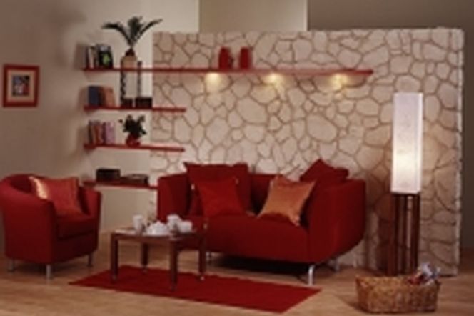

Cienkie, grube, zakręcone, pomalowane i surowe – dzięki możliwości wyboru technologii i sposobu wykończenia ściany można sprawić, że nawet nieciekawe i nieustawne wnętrze stanie się przyjemnym miejscem pracy lub odpoczynku.

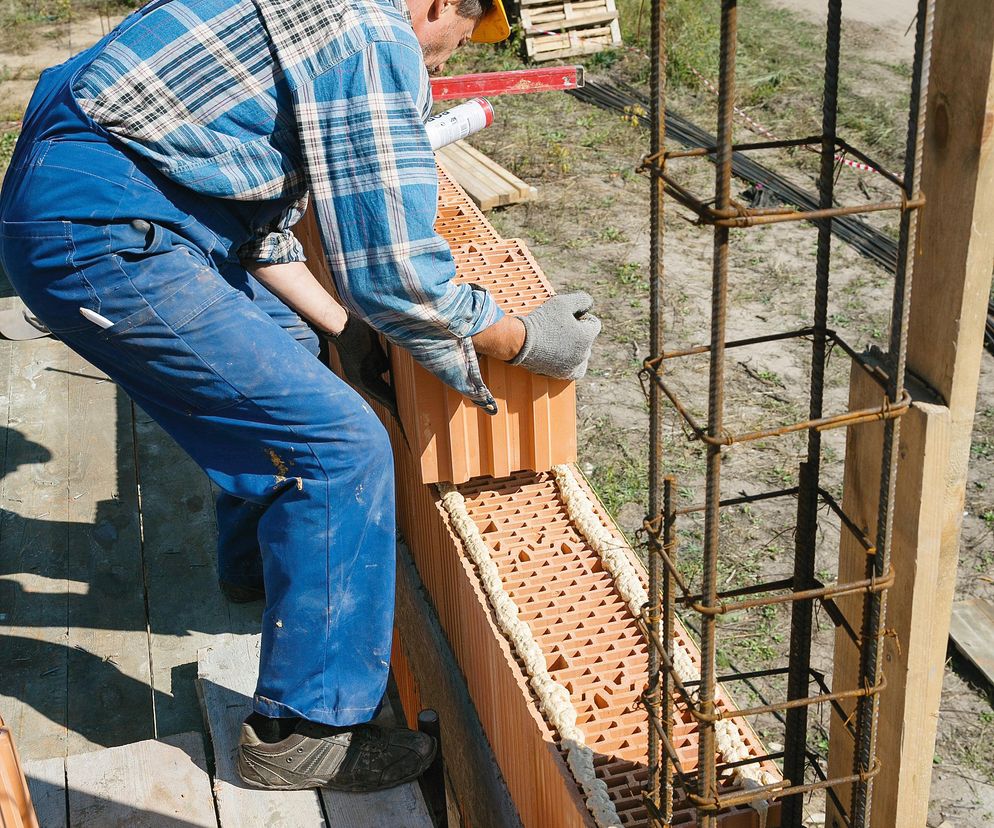

Murowane
  • są wybudowane z jednego materiału, po obu stronach wykończone tynkiem lub płytami;
  • mogą być wykonane z różnych materiałów: ceramiki, silikatów,­ betonu komórkowego, keramzytobetonu; z drobnych cegieł i z dużych bloczków lub pustaków;
  • stawia się je na etapie stanu surowego;
  • mogą mieć grubość od 6,5 do 18 cm;
  • są ciężkie, masa 1 m2 ściany to 85-280 kg;
  • nie można dowolnie zmieniać ich ustawienia na stropie;
  • gorzej izolują akustycznie, choć najcięższe ściany silikatowe spełniają nawet podwyższone wymagania akustyczne;
  • muszą być wykonywane przez ekipę murarzy, a podczas prac nie powinno się robić przestojów;
  • stawia się je szybko, ale po otynkowaniu muszą jeszcze wyschnąć;
  • wymagają niewielkiego wzmocnienia nad otworami drzwiowymi;
  • można powiesić na nich bardzo ciężkie przedmioty. Tylko najcieńsze ściany trzeba wzmacniać zbrojeniem układanym w spoinach poziomych.

Przykładowe rozwiązania wykonania ścian działowych w galerii.
