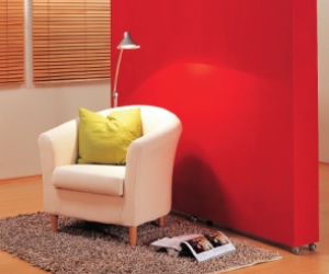

Jeśli lubi się otwarte pomieszczenia i nie chce się dzielić ich stałymi przegrodami, dobrym rozwiązaniem jest ściana działowa na kółkach – może mieć dowolną grubość i wysokość, łatwo ją przesunąć w wybrane miejsce. Taką parawanową ścianę można wykonać tylko w technologii szkieletowej.

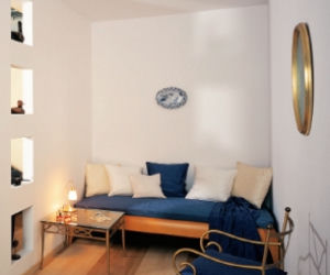

Ażurową ścianę oddzielającą część pomieszczenia najłatwiej wykonać w konstrukcji szkieletowej. Otworom można wtedy nadać dowolny kształt i wymiar, wykorzystując je jako półki, a przegroda jest delikatna.

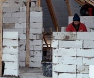

Murowaną ścianę łukową najłatwiej wykonać z bloczków z betonu komórkowego – można je dokładnie dociąć, dzięki czemu krawędzie połączeń nie będą później widoczne. Im mniejsze ułoży się elementy, tym gładsza będzie powierzchnia wykończonej ściany. Można też korzystać z cegieł ceramicznych albo silikatowych, ale ze względu na ich niewielkie rozmiary jest to rozwiązanie znacznie bardziej pracochłonne.

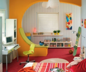

Ściana szkieletowa daje się kształtować nawet w łuki o małych promieniach – tradycyjne płyty gipsowo-kartonowe można giąć na mokro do promienia 50-100 cm (im cieńsza płyta, tym mniejszy promień). Są też specjalne płyty giętkie, wzmacniane włóknem szklanym, które wygina się na sucho do promienia 50 cm, a na mokro nawet do 30 cm. Powierzchnię ściany wykańcza się zaprawą szpachlową z pojedynczą lub podwójną warstwą siatki zbrojącej, dzięki czemu staje się równa i gładka

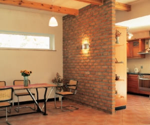

Ściany murowane dają większe możliwości w zakresie wykończenia powierzchni – mogą być pokryte tynkiem albo pozostawione w stanie surowym. Tych wymurowanych z cegieł licowych, klinkierowych lub z silikatów nie trzeba wykańczać, a te ze zwykłych cegieł powinno się zabezpieczyć impregnatem. Można też pomalować cegły, nie tynkując ich.

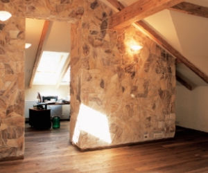

Jeżeli zamierza się wykończyć ścianę okładziną kamienną, trzeba pamiętać, że jest ona ciężka i wymaga podłoża o nośności co najmniej 60 kg/m2. Warunek ten spełniają nie tylko ściany murowane, ale też szkieletowe z okładziną z płyt gipsowo-włóknowych.
