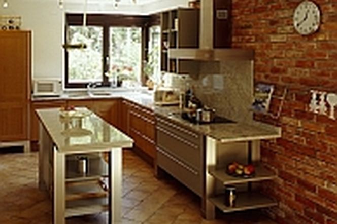

Po wymurowaniu zwykle się je tynkuje, chyba że są z cegły klinkierowej – wtedy często celowo pozostawia się je nieotynkowane.
