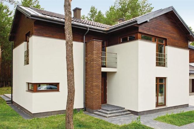

Autor: Archiwum serwisu Beton komórkowy daje duże możliwości kształtowania brył budynków
