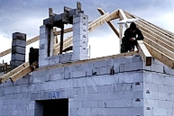

Silikaty to dość popularne materiały budowlane. Głównie stosowane są cegły silikatowe i drążone bloczki, które  produkuje się z surowców naturalnych – piasku, wapna i wody. Zazwyczaj te budulce są białe, ale mogą też być barwione. Zobacz, na jakich ścianach stosować silikaty.
Ściany z silikatów
Autor: Archiwum serwisu Ściany z silikatów
Wyroby wapienno-piaskowe, czyli silikaty
Silikaty produkuje się je z surowców naturalnych – piasku, wapna i wody. W produkcji nie stosuje się szkodliwych domieszek, a poszczególne składniki ani wyrób podczas całego procesu nie mają kontaktu z żadnymi niebezpiecznymi substancjami czy gazami. Cegły i drążone bloczki silikatowe są zwykle białe, ale mogą też być barwione na żółto, beżowo, czerwono, zielono, niebiesko i grafitowo.
Elementy na ściany - przegląd produktów
  • Cegły silikatowe- można je stosować do wszystkich typów ścian. Najczęściej buduje się z nich ściany działowe i warstwę osłonową w ścianach trójwarstwowych. Nadają się również do wykonywania warstwy nośnej. Produkowane są cegły pełne i drążone. Te ostatnie dzięki pionowym otworom są lżejsze, więc wygodniejsze do układania.
  • Bloczki silikatowe- są większe od cegieł, służą do murowania warstwy nośnej w ścianach dwu- i trójwarstwowych oraz – rzadziej – do budowy ścian działowych. Większość bloczków ma otwory o okrągłym przekroju, które zmniejszają ich masę. Bloczki mogą mieć profilowane brzegi, by można je było łączyć na wpust i wypust lub na tzw. kieszeń, oraz uchwyty ułatwiające ich przenoszenie.
  • Kształtki - wykorzystywane są głównie do budowy warstwy osłonowej w ścianach trójwarstwowych i do ścian działowych.Pustaki wentylacyjne - są przeznaczone są do budowy przewodów wentylacyjnych. Mają wewnątrz okrągły otwór o średnicy 15 cm. Niekiedy robi się z nich słupki ogrodzeniowe (po umieszczeniu w otworze zbrojenia i zabetonowaniu go) lub ogrodzenia ażurowe.
  • Płytki i cegły elewacyjne - mają większą wytrzymałość na ściskanie niż pozostałe elementy. Ich powierzchnia często przypomina fakturą kamień łupany. Mocuje się je do ściany mrozoodporną zaprawą klejącą. Z cegieł elewacyjnych buduje się warstwę osłonową ścian trójwarstwowych, jeżeli ma ona być wyjątkowo dekoracyjna.
Uwaga! Elementy silikatowe można łączyć z innymi materiałami ściennymi.
Na jaką ścianę stosować silikaty?
Silikaty wbrew  opiniom wcale nie są zimne. Jednak powinny być odpowiednio docieplone materiałem termoizolacyjnym. Mają wysoki współczynnik przewodzenia ciepła i nie można z nich budować ścian jednowarstwowych. Z wyrobów wapienno-piaskowych muruje się:
  • ściany dwuwarstwowe - wznosi się je z bloczków drążonych murowanych na zaprawę cementowo-wapienną, warstwa nośna takiej ściany ma zwykle 18 lub 25 cm grubości. Natomiast warstwa izolacji termicznej - 12-15 cm.
  • ściany trójwarstwowe - warstwa nośna tak samo jak w ścianach dwuwarstwowych ma 18 lub 25 cm. Grubość izolacji jest podobna i wynosi 12-15 cm. Warstwę elewacyjną można wymurować z cegieł (12 cm) lub z kształtek grubości zaledwie 6,5 cm.
Murowanie
Ściany silikatowe muruje się tak samo jak ceramiczne. Technologia dopuszcza używanie zapraw tradycyjnych (np. cementowo-wapiennych), z których wykonywane są pionowe lub poziome spoiny, oraz zapraw cienkowarstwowych używanych głównie do robienia spoin poziomych (grubości ok. 2 mm). Większość bloczków jest przeznaczona do łączenia na wpust i wypust, bez spoin pionowych. Niektóre można łączyć „na kieszeń”. W ich bokach są wówczas wyprofilowane pionowe wnęki, a po ustawieniu dwóch elementów tworzy się między nimi kieszeń, którą wypełnia się zaprawą.
Na elewacje
Ściany zewnętrzne zrobione z silikatów mogą pozostać nieotynkowane. Mają na tyle estetyczny wygląd i wystarczającą odporność na czynniki atmosferyczne, że wystarczy je starannie wymurować i zrobić spoiny, by wyglądały niemal tak ładnie jak elewacje klinkierowe. Producenci zalecają jednak, by nieotynkowane ściany zewnętrzne zabezpieczać bezbarwnym impregnatem, który ochroni mur przed rozwojem glonów i sprawi, że będzie się mniej brudził. Ściany można też otynkować lub pomalować farbami elewacyjnymi. Decydując się na tynk, trzeba w trakcie budowy domu murować na tzw. niepełną spoinę, co korzystnie wpłynie na poprawę przyczepności tynku. Tynkować powinno się nie wcześniej niż pół roku od zbudowania ścian, bo do tego czasu będą one osiadać. Zalety i wady:
Zaletami wyrobów wapienno-piaskowych są:
  • duża wytrzymałość na ściskanie,
  • dobra odporność na działanie mrozu i deszczu,
  • dobra izolacyjność akustyczna,
  • duża zdolność akumulacji ciepła i wilgoci, dzięki czemu wewnątrz domu panuje mikroklimat sprzyjający dobremu samopoczuciu mieszkańców.
Dzięki odkażającym właściwościom wapna wyroby silikatowe są odporne na grzyby i pleśnie. Mają też wysoką odporność ogniową, a podczas pożaru nie wydzielają szkodliwych substancji. Wadą silikatów jest to, że trzeba z nich wznosić ściany warstwowe. Trzeba je też zabezpieczyć podczas transportu, bo łatwo można je uszkodzić.
