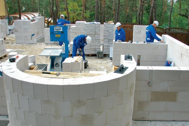

Autor: Archiwum serwisu Parametry betonu komórkowego są bardzo korzystne. Jego obróbka jest prosta. Bomy z betonu komórkowego łatwo się buduje, wykańcza, przebudowuje i remontuje
Beton komórkowy, zwany też gazobetonem, to jeden z najpopularniejszych materiałów do budowy domu. Powstaje z piasku i wapienia (lub wapna i cementu) oraz wody. W procesie produkcyjnym spulchnia się go, dzięki czemu ma on później bardziej porowatą konsystencję przypominającą nieco pumeks. Sprawia to, że jest dość lekki, a zawarte w jego komórkach powietrze zapewnia wyjątkowo dobrą izolacyjność termiczną.
Beton komórkowy sprzedaje się głównie w postaci bloczków pełnych, mających zazwyczaj specjalne zamki umożliwiające łączenie na pióro i wpust oraz wygodne uchwyty ułatwiające przenoszenie. Ale oprócz bloczków oferowane są wielkie płyty stropowe z betonu komórkowego lub małe pustaki stropowe, a także elementy nadprożowe i wieńcowe.
